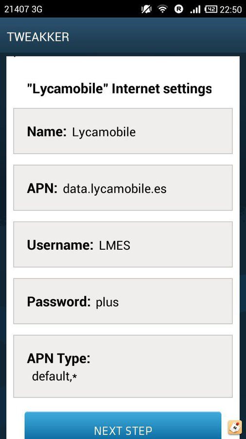

aver he provado esta app y esta bien, reconoce mi compañia me da los datos y todo correcto me abre la pantalla para poner los datos los pongo y chasss cuando le doy guardar nada no los guarda no hace nada q puede pasar.
He modificado el archivo de los APNs con la información de Vodafone proporcionada por Ivegigl2 y he añadido la información que he encontrado de Lycamovile

<apn carrier="Lyca ES"
mcc="214"
mnc="25"
apn="data.lycamobile.es"
user="LMES"
password="plus"
type="internet"
Es increíble que pueda haber tanta información "diferente" sobre una cosa tan simple.
En unos sitios es Lmes y en otros LMES, internet en unos y default en otros, para pegarse un tiro.
