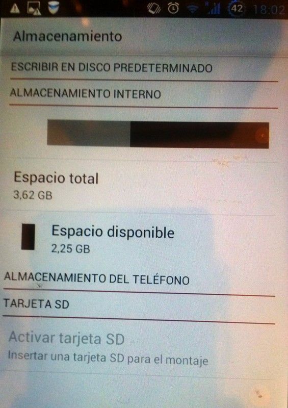

Envíame una captura de pantalla de AJUSTES "ALMACENAMIENTO" de tu móvil, puede que tengas desactivada la SD.
Manual para repartición te recomiendo el de @Meteos (se indica en el spoiler de la Versión 1.0 de la ROM, en el post nº 1). Prueba modificando la repartición a, por ejemplo, la de 2,5gb. (RECUERDA: copia de seguridad de tus datos porque hay que hacer un factory reset).
Si esto no te funciona, creo que para evitarse más líos, es mejor instalar la ROM OFICIAL por Flash Tool y comenzar de cero.
Efectivamente la SD está desactivada (no me permite hacer capturas). Cuando instalas a fábrica pierdes el recovery (TWRP) y la aplicación Mobiluncle. ? Soy algo torpe para empezar desde cero.

Prueba a usar el parche de desactivar SD interna, si desactivarlas SD interna, no es un error, del manual de @Meteos
