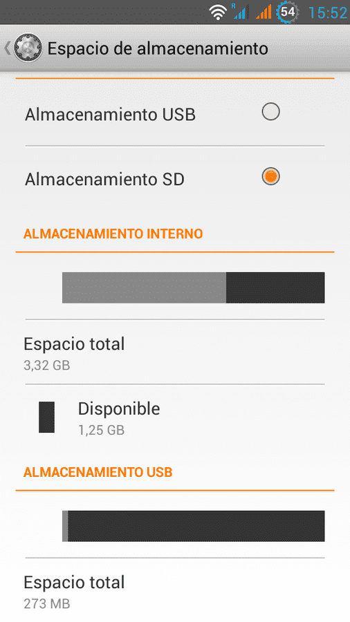

La particion si la respeta, lo q pasa es q sale para elegir donde guardar las apps solo almacenamiento del telefono (los 300mb q me sobran) y la SD, no sale almacenamiento interno, q es donde lo tenia todo
Edito, he visto lo del ultimo mensaje del primer post, lo he puesto en la SD, a ver si asi me va como almacenamiento interno
Correcto, seleccionando la SD predeterminada ya esta :blush:

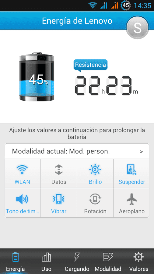

Estoy probando la rom, y despues de unas horas me encuentro con la jnica pega de q usando el clean manager me cierra el WhatsApp y no me llegan los mensajes, antes usaba el energia de lenovo q tenia en la 3.2 para bloquear eso, pero no se pq en esta rom no me deja instalarlo.
He probado a restaurar con titanium, a usar la apk de un zip para recovery y por el mismo recovery y nada, incluso con el último se me ha petado y he tenido q reinstalar de 0.
No se si pakyto tiene alguna solucion para poder instalarlo en esta rom, pq la verdad era una app muy interesante.
Nada q ver con el lenovo power q viene x defecto en la rom.
De momento es la unica pega, y para eso no es culpa de la rom xd xd. El resto lo veo todo muy fluido, me falta ver q tal la bateria :blush:
Bueno a petición tuya y como mejora de esta ROM se aporta un nuevo MOD, en el que se sustituye el LenovoPowerSaving original de la Rom por el LenovoPower de la Rom S150 V3.2, mucho más completo y funcional...además se modifica la cinta de opciones para que enlace con el LenovoPower...
esto se aplica por recovery..
y recordad hacer copia de seguridad por si las moscas..
estos parches modifican el LenovoSystemUI.apk y el LenovoPowerSaving.apk, borrando este último y sustituyendolo por el LenovoPower.apk
Existen dos parches uno...
Que aplica el Mod del LenovoPower junto al Mod de iconos del Toolbar
https://www.dropbox.com/s/8ehzxkw9130mzvt/MODICON_LenovoSystemUI_LenovoPower.zip
y otro...
Que aplica el Mod del LenovoPower junto con los iconos originales del Toolbar
https://www.dropbox.com/s/vod456qtpabbbos/MODORIGINAL_LenovoSystemUI_LenovoPower.zip
Vosotros elegis cual os gusta más
una vez aplicado el parche elegido se demorará en arrancar unos dos minutos, paciencia.
tendreis que elegir el mod de batería de nuevo en ajustes de pantalla..
a disfrutar...[DOUBLEPOST=1407154920][/DOUBLEPOST]Otro pequeño aporte es el FIX de la Camara para que grabe en mp4 en vez de 3gp..
sólo tenemos que sustituirla en system/app
https://www.dropbox.com/s/tx8tl732e9lzozc/CameraGalleryLite.apk

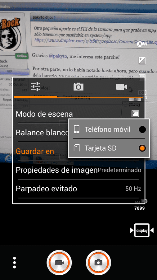

Gracias @pakyto, me interesa este parche!
Por otra parte, no lo había notado hasta ahora, pero cuando abro la cámara stock, me dice que cambie el almacenamiento, pero dentro de la configuración de la app no me deja hacerlo, ya no esta la opción para elegir la SD.
Saludos!

Yo he probado lo de la camara y sustituyendola por la q puso pakyto no tengo problema al cambiar a la sd dentro de la camara de stock.
Por otro lado, energia de lenovo esta instalado y funcionando, como un campeon!! eres grande pakyto :smile:
PD: no os olvideis de cambiar los permisos al sustituir la app de sistema (rw r r)

Si @pakyto justamente esa es la opción que no me sale. No se si se debe a que use los scripts para el reparto de memoria a 3.62GB desactivando la SD interna :(
Saludos!
Gracias @pakyto voy a mirar si puedo meter la cámara stock de una ROM port del S920 en la que, con el mismo reparto de memoria que tengo actualmente, me permitía elegir donde quiero guardar las fotos, si funciona la subo por si a alguien mas le pasa.
