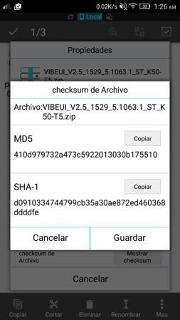

Aqui tienes el MD5SUM:
410d979732a473c5922013030b175510 VIBEUI_V2.5_1529_5.1063.1_ST_K50-T5.zip

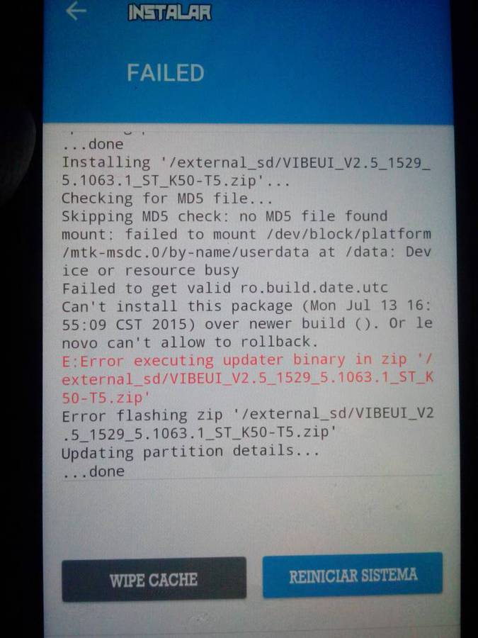

Nada compi. Tengo desactivado lo de zip signature como dices y me la he bajado otra vez y anda. Esto es lo que me sale
No se que puedo hacer mal...
Has comprobado el md5sum haber si coincide.
Si el md5sum coincide es cosa del recovery. Yo lo he testado en el TWRP 2.8.7 que publico @Xancin
El mensaje parece normal hasta donde pone: Failed to get valid ro.build.date.utc
Yo diria que el problema es el recovery, pero antes de seguir prueba ha entrar en Wipe y hacer un wipe System y vuelves al princio y entra en Avanced y reboot recovery.
Y vuelve a probar con todos los pasos.
El md5 creo que coincide, mira compi
Si es problema de recovery que tendría que hacer?
Cambiarlo, es muy sencillo. El md5sum es correcto, restaura el ultimo backup y bajate el Mobile Uncle Tools 64bits que esta en el Hilo de Faqs. Busca aqui en las roms El TWRP 2.8.7, lo descargas y lo descomprimes en la sd. Abres el mobileuncle y seleciona cambiar recovery. Y el primero debe de ser el que esta en la Sd, le das y ya se instala.
Ese recovery es el que tengo compañero, el 2.8.7. Habrá que seguir investigando jeje
No, el 2.8.7 es en ingles. A ti te sale en castellano. Debes de tener el 2.8.6.
