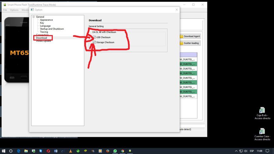

Hola compañeros @maniac_ y @blood , les comento que un amigo me trajo un limón para cambiar de ROM, con mi antiguo limón lo hacía como si nada pero al instar la ROM de este tema me pasó lo del compañero @maniac_ al darle Reboot luego de todo el proceso en el TWRP, he intentado con el flashtool y nada sigue igual, solamente que al final me dice esto, no sé qué más hacer, alguna idea:
AL FINAL DICE: TOOL DL image Fail!!!
Hola,
Has marcado en flashtool, en la pestaña opciones, download las dos pestañas, si es que no, flashea de nuevo con ellas marcadas. Sin título.jpg
