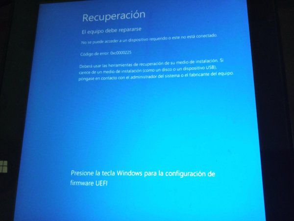

            Hola, a ver si alguien me ayuda antes de darme por vencido...
            Quise instalar Windows 10 en mi PIPO X8 (32 Gb), después de intentar instalar windows 10 desde la web de Microsoft, se bloqueó en una pantalla azul que es la que me sale siempre que dice que repare el sistema o consulte al fabricante. Anteriormente me dejaba el arranque con android e intenté instalar la Rom de Windows (bajada de la red) desde el icono de "OS WINDOWS" de Android, pero ha sido imposible; es más ya no me arranca con android (aún cambiando en la Bios el arranque a dual boot) se me queda en la dichosa pantalla azul.
            Puedo acceder a la BIOS con un teclado conectado y pulsando la bandera de Windows.
            Pero, no entiendo lo de flasear la Bios con "FLASHWin32.BAT".
            Ahora me estoy bajando la Rom de la Web que pones al inicio por si la que me bajé yo de GeekBuying no funciona bien, pero no sé cómo podré instalarla.
            Me arrepiento de haber intentado instalar windows 10.
            ¿Alguien sabe cómo restaurar PIPO X8 a los valores de fábrica con Windows y Android?
            o cómo solucionar el entuerto...
            Gracias de antemano.

              Estoy pensando en meter un usb autoarrancable con el Windows 10 y eliminar todas las particiones para ver si puedo hacer una instalación limpia.

                He conseguido instalar Windows 10 x86 en la PIPO X8.
                Con el instalador de Windows 10 de Microsoft en una memoria USB he iniciado la PIPO, pulsando mayúsculas y F10 accedo a una ventana de comandos y con DISKPART busco la partición GPT la pongo activa con ASSIGN y la limpio con CLEAN; salgo con EXIT y vuelvo al instalador de Windows.
                Lo instalo, y después actualizo los drivers con el paquete que drivers para Windows 10 que da el fabricante.
                Todo ha ido bien excepto el micrófono, no funciona, el driver INTEL SST audio device - 603.9600.2801.46690, está obsoleto, no es para Windows 10. INTEL no ha desarrollado una actualización del driver para Windows 10.
                Así que aunque he recuperado la PIPO, estoy decepcionado porque no funciona el micrófono, aparte he intentado instalarme el android con arranque dual y no hay manera.
                Alguien me puede ayudar con lo del android.
