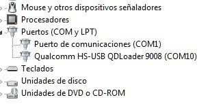

a mí se me veía así con el teléfono encendido en modo normal, luego en modo download no aparace y lo flasheé correctamente.
Ojo, dar doble click al Myphone para instalarlo o ejecutar como administrador, no descomprimir.
a mi me pasa lo mismo y he llegado a la siguiente conclusion, lo mas seguro que erronea, asi que alguien me corriga.
Yo he instalado el MiPhone en windows 7 64 bits me ha salido el mensaje de advertencia de instalar los drivers no firmados y le he dado que si.
Al conectar el movil en modo normal con usb, es decir movil encendido en la ventana de inicio del movil me sale que winodws 7 no lo rconoce
aunque puede acceder a el como si fuese un disco duro, el movil esta conectado via usb en modo mtp.
Pero si reinicio el movil y entro en modo Download tal como se explica en el video de @MetaliuM entonces windows si me reconoce el movil..
aparece en el puerto COM10 y he podido flasear e instalr la ROM 7.1.3
Entonces yo creo que al instalr MiPhone se instala los drivers pero para cuando el movil este en modo Download, que esos drivers no sirven para cuando el movil este en modo normal, es decir encendido. No le encuentro otra explicacion. Que pensais vosotros de esto??..Y como se puede instalar unos drivers para que windows reconozca el movil cuando esta encendido en modo normal??
