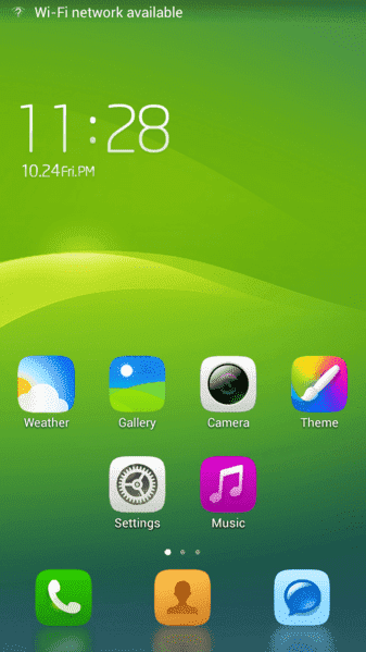

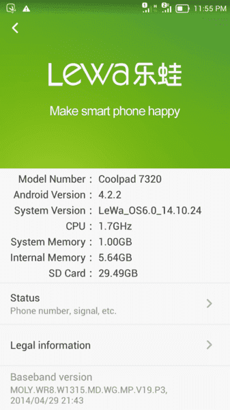

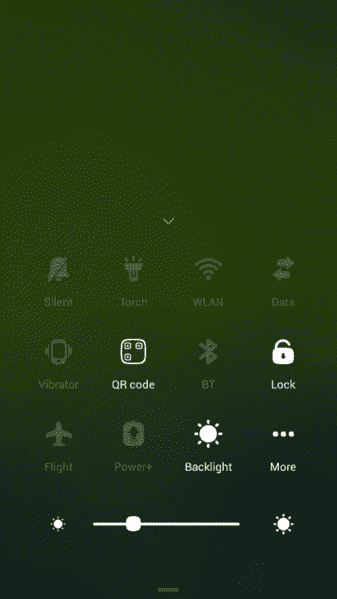

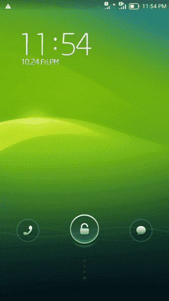

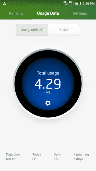

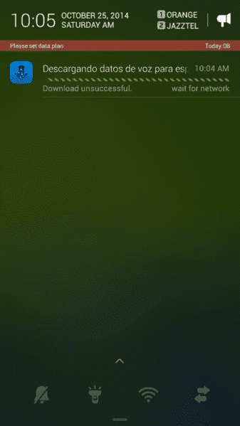

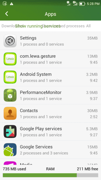

Estoy probando unas rom de Lewa, son muy guapas diferentes, menus, son primas hermanas de Miui, pero me molan mas. Vamos a ver si se pueden poner en español aunque sea en parte. Anda un compañero con ello. Os dejo unas capturas:
Screenshot_2014-10-24-23-54-53.png Screenshot_2014-10-24-23-55-03.png Screenshot_2014-10-24-23-55-12.png Screenshot_2014-10-24-23-55-29.png Screenshot_2014-10-25-10-05-30.png Screenshot_2014-10-25-10-05-41.png Screenshot_2014-10-25-17-26-31.png Screenshot_2014-10-25-17-28-04.png

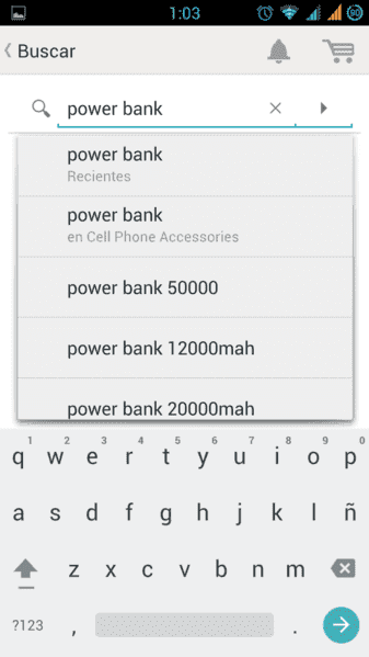

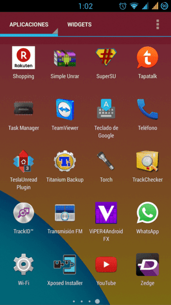

muy chula, yo intenté ayer instalar el teclado de google lollipop en el coolpad y no pude. Mi chica lleva en el movil (al final se lo ha quedado ella) tu rom portada cm aosp. En el nova launcher le di a apariencia lollipop pero no me sale el teclado L. A ver si lo consigo que lo ha visto en mi lenovo 820 y le gusta mucho. Un saludo avecilla!
Yo lo he instalado en el mio con la CM-AOSP y funciona.
Lo baje de aquí : https://www.movilesdualsim.com/tema...-de-tu-telefono-a-android-5-0-lollipop.85100/
