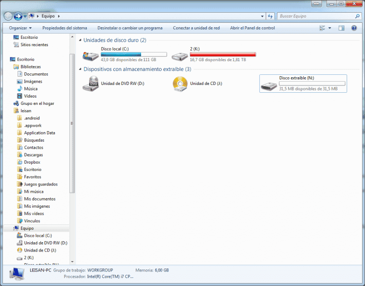

He restaurado una ROM de ludo y ya he conseguido recuperar el móvil. Seguidamente he instalado la app METEOS para redimensionar la ROM de 8GB a 6.33GB, pero cuando conecto el móvil al PC, la partición que me pone el PC es esta:
La que quiero yo que aparezca es la de 6.33GB porque con en esa de 31.5MB, no puedo meter nada.
