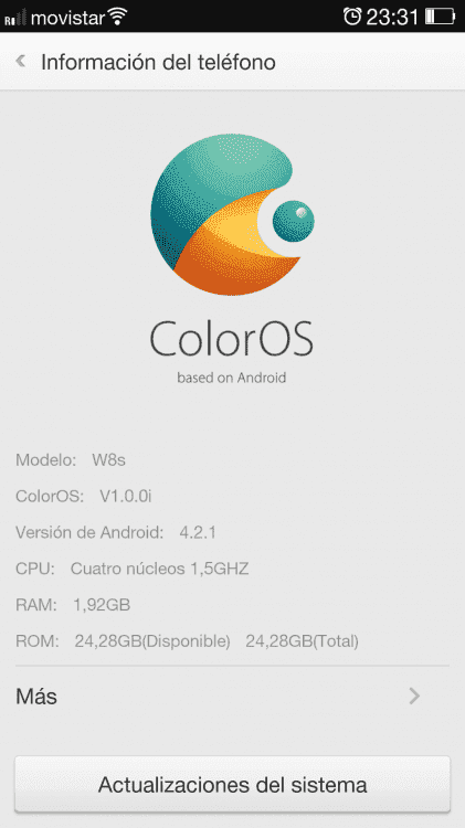

Solucionado lo del tema de la memoria gracias a un tuto de @SaTCaB
Screenshot_2014-03-03-23-31-00.png copio y pego:
Cambio de SD Interna por SD Externa
1. Descargar Root Explorer.
2. Copiar TODOS los archivos del almacenamiento del telefono a la SD Externa.yo los he pasado al pc.
1. Debemos ser root e instalar root explorer y mandarlo a la memoria INTERNA del movil, por si nos equivocamos podamos abrirlo y modificarlo de nuevo.
2. Abrimos root explorer y vamos a la carpeta que pone "etc" la abrimos y buscamos un archivo que se llama "vold.fstab"
3. Una vez localizado el archivo, en la parte superior de la pantalla tenemos un boton que pone "Montar R/W" (si no es asi le pulsamos hasta que se ponga asi)
4. Debemos abrir el archivo "vold.fstab" como editor de texto puesto que tenemos que modificar 2 parametros.(Al modificar se guarda automaticamente una copia por si la piciamos poder restaurar)
5. Hay que cambiar tan solo dos numeros de sitio los que corresponden a la SDcard0 (almacenamiento del telefono) y SDcard1 (SD Externa) Adjunto fotos del cambio.
reiniciar y listo.
