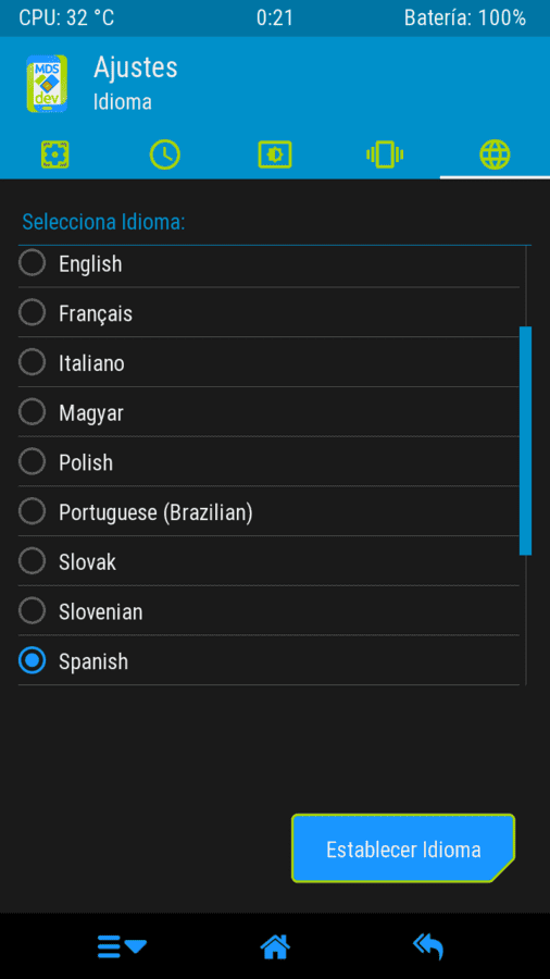

- Idioma español por defecto.

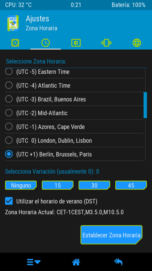

- Zona horaria por defecto Berlín, Bruselas, París.

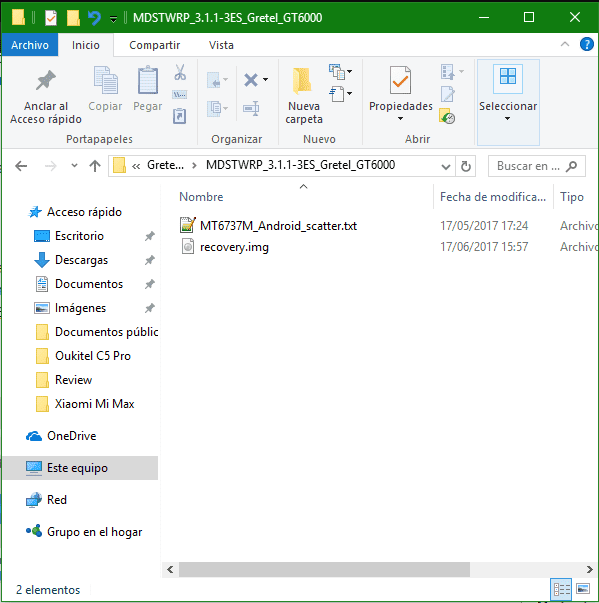

Descargáis el archivo MDSTWRP_3.1.1-2ES_Geotel_Note_V1.9.zip y lo descomprimís. Veréis un archivo scatter y un archivo recovery.img:

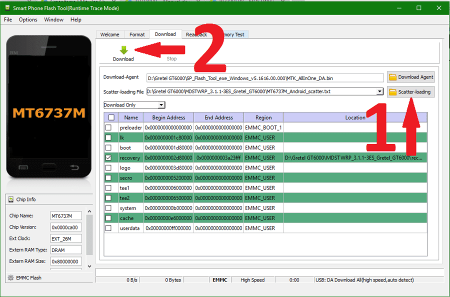

Ejecutamos flash_tool.exe como administrador (no es obligatorio pero según he leido es recomendable) aseguraos que esté en "Download only" y 1 cargamos el archivo scatter de la carpeta descomprimida y 2 le dáis a Download y conectáis el móvil apagado por USB.
Cuando uséis flashtools fijaos que esté seleccionado "Download Only", NO "Format All+ Download" porque corréis el riesgo de perder los IMEIs.
Yo he usado la versión V5_1616 por que es la que tenía a mano en el pc, pero cualquier versión posterior os debería valer.
Cuando termine (unos segundos solo) saldrá el cuadradito con el tick verde de que se ha realizado la instalación correctamente.

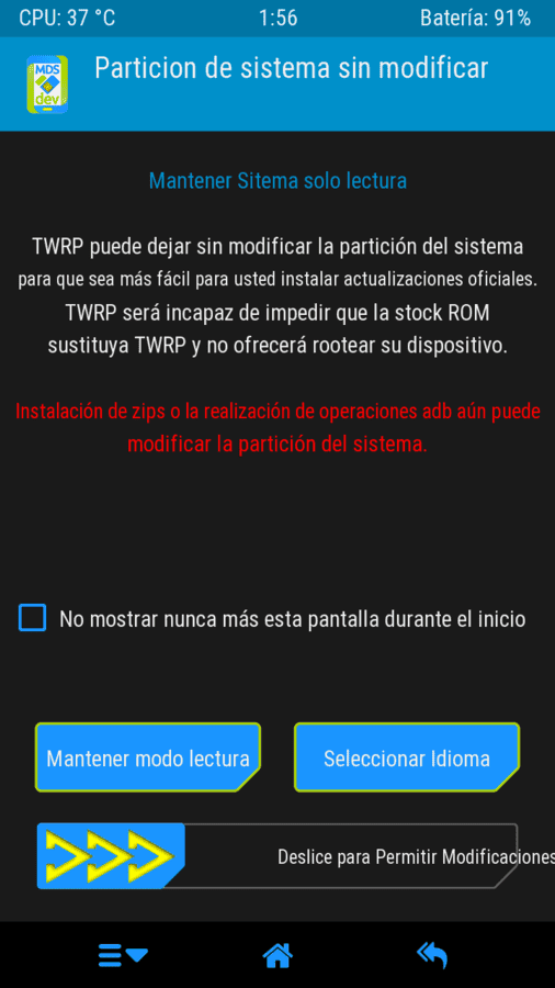

En el primer arranque os saldrá una pantalla que os pedirá que permitaís modificar el sistema, solo deslizáis la flecha hacia la derecha y ya está, después de esto yo siempre reinicio en recovery.

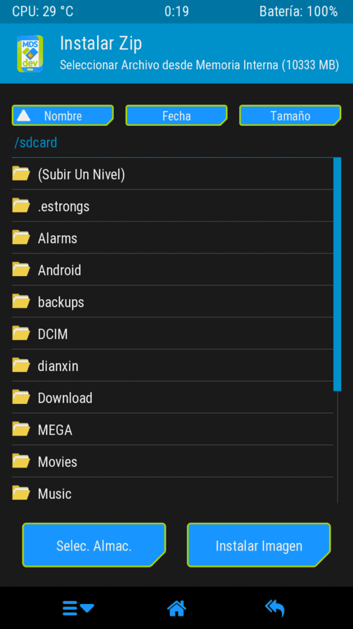

Solo en la opción de Instalar zip del recovery, sellecionáis donde esta el archivo y lo instaláis.

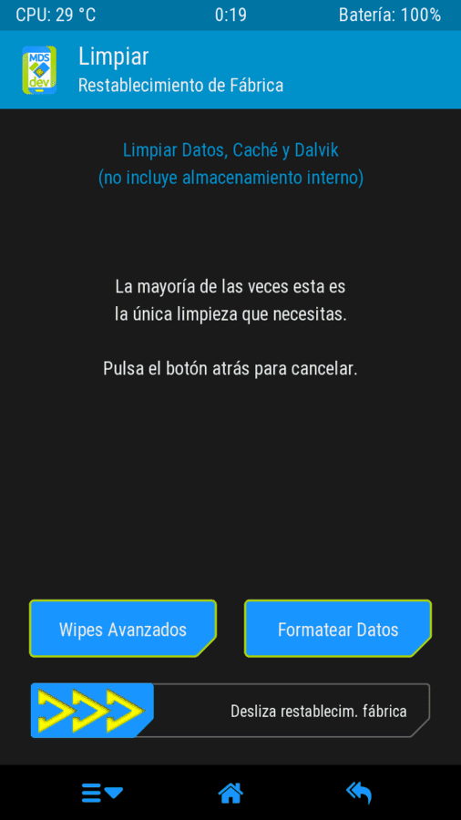

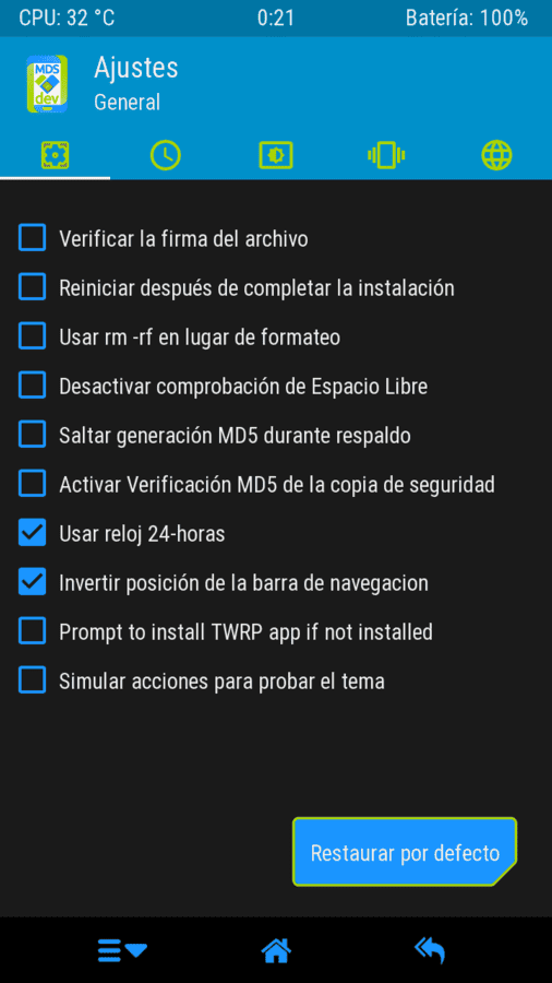

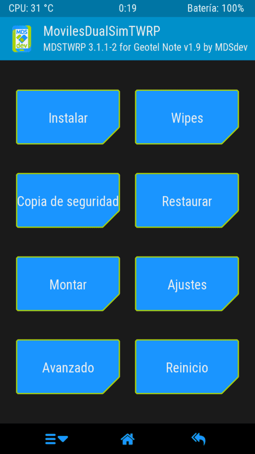

- Capturas

- Características
- Traducción al español mejorada y adaptado el texto a los botones.
- Hora en formato 24h por defecto.
- Brillo 66% por defecto.
- Tiempo de pantalla activa 120 segundos por defecto.
- Botones de navegación invertidos por defecto, en la misma posición que botones inferiores del móvil.
