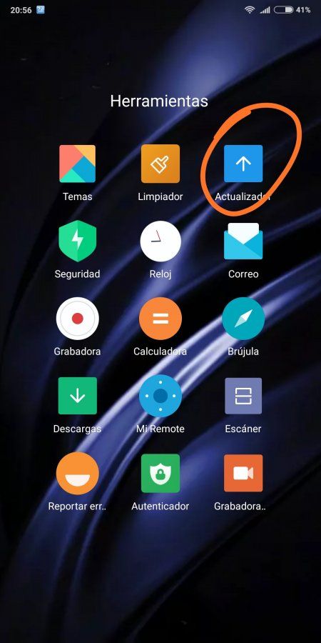

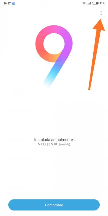

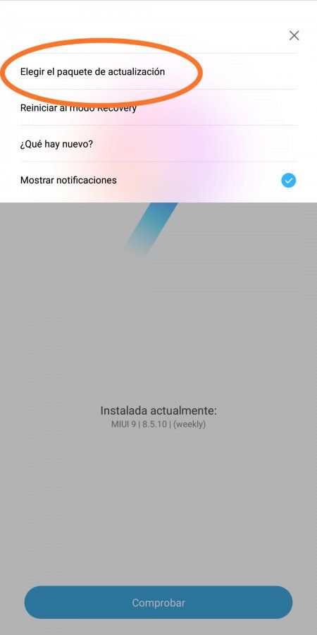

También una vez descargada puedes actualizar desde la herramienta updater manualmente...

También una vez descargada puedes actualizar desde la herramienta updater manualmente... Pero prefiero desde el TWRP....
