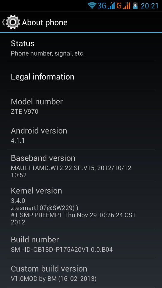

Bueno pues yo ya la tengo y la fluidez es impresionante. Como cuando tenía el Nexus.
Lo único malo que está en inglés y que no me sincroniza las cuentas de Exchange ni de hotmail.

Mucho mas fluida que la ICS 3.1? Porque esa me va de maravilla.
Le tiraste un Antutu test?
El unico idioma que trae es ingles?
Mucho más fluida q la versión 3.1. No tiene nada q ver. No hace falta ni pasar test sintéticos, la fluidez se nota a la legua.
Lo del idioma ya te lo han respondido.

Si, bueno... hay que tener en cuenta que esta es la V.1 la cual Bruno hizo en pocas horas, a esperar proximas versiones q incluya idioma Español y cambie mas cosas en la GUI... he de comentarles que por acá por Venezuela anda un man traduciéndola y cocinándola en este momento, dense una vuelta https://www.facebook.com/groups/ZTEVenezuela/
Buenos días, a mí no me funciona la cámara, así que he vuelto a la copia de la 3.1 que tenía, y esperaré a que la retoquen un poco más.
Sí que he notado un funcionamiento rápido.
Sí tienes razón, ahora ya va bien, pero la primera vez creo que no elegí bien las app en el instalador...
