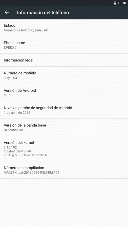

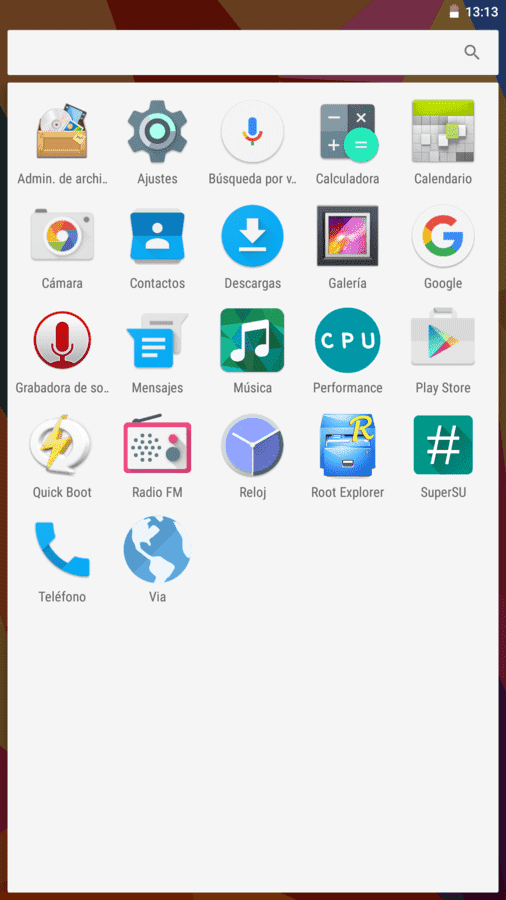

¿Alguien la instaló?Desde Rusia con amor
AOSP 6.0.1. Beta
El primer port Marshmalow...... Realizado por (creo): 15leha15
Con boot de Verevka
Maltraducido con google
Puerto con Lenovo A7000.
Con tecnología de núcleo de 3.10.102. ensamblado de la fuente A7000 Lenovo
procesador overclockeado a 2 GHz
Hay Miravision
Hay EngMode
para abrir el elemento de menú sintonizador de interfaz de usuario del sistema que necesita de obturación vydinut y mantener "engranaje"
En primer lugar, comenzar largas 5-7 minutos
Bugs
Trabajar sólo 3 sensores (visto en la pantalla)
Kombochip (WiFi, Bluetooth, GPS,)
Cámara frontal
de radio FM
Gestures

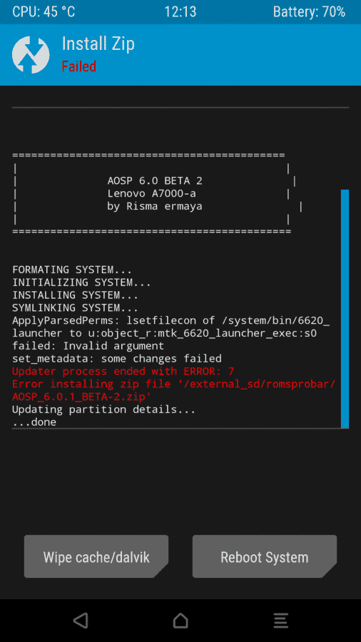

La estoy descargando y la pruebo en mi Jiayu.¿Alguien la instaló?
A mí me da ésto
He probado y tampoco la instala.
Hay algo mal en el Meta.
He estado mirando los hilos de los rusos y nadie comenta nada...tirando de traductor.
Raro...
Enviado desde mi MI MAX mediante Tapatalk
[DOUBLEPOST=1470748045][/DOUBLEPOST]@antonioantuan esto es lo que me han comentado en el foro ruso:
"Hello friend, you need wipe system!
Go to wipe -- advanced wipe -- wipe system"
¡Ahí está el truco!
Aunque incluso así
Verás....
Yo siempre hago todos mis wipes, wipes avanzados y de format data....
Pues en este caso.... Una vez hecho todo esto y reiniciado en recovery.... Hay que ir a wipes avanzados.... Hacer wipe de system e inmediatamente, sin reiniciar, instalar la rom.....
Se instala bien.....
Pero....
Pero......
Pero.....
A mí.....
No me reconoce la sim, ni me va el wify.....
Así que vuelvo a mi backup y luego vuelvo a trastearla
Si no es red......Metele el modem de la xtreme 2.0 a ver si te coge red...
Le he puesto el módem de la Maremoto y el de la Aum Lina y con los dos me reconoce la sim.... Y pillo 4g.....Metele el modem de la xtreme 2.0 a ver si te coge red...
