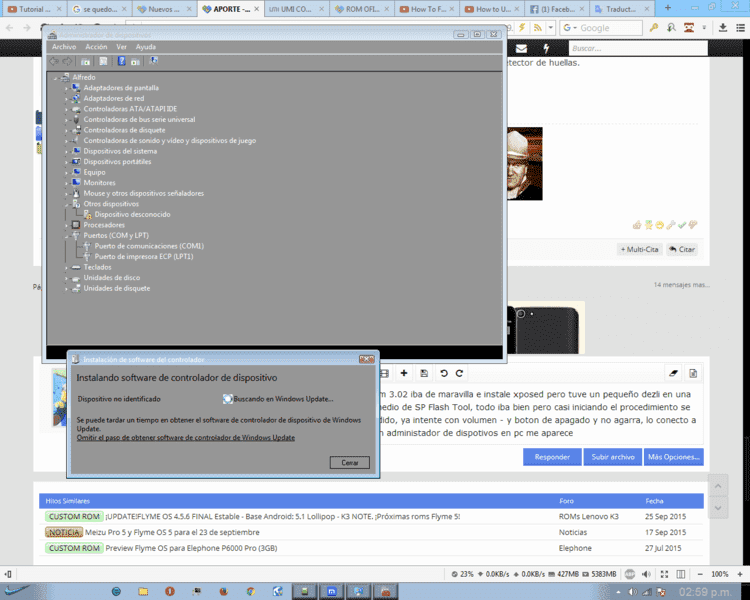

Amigos nesecito su ayuda, bueno ya habia instalado la rom 3.02 iba de maravilla e instale xposed pero tuve un pequeño dezli en una app en fin se brickeo a lo que iba a reinstalar la rom por medio de SP Flash Tool, todo iba bien pero casi iniciando el procedimiento se fue la luz y ahora mi umi quedo apagado con el led encendido, ya intente con volumen - y boton de apagado y no agarra, lo conecto a la pc y suena que se conecta pero que no agarra. al ver en administador de dispotivos
en pc me aparece dospotivo desconocido pero que no se pudo instalar, según ya tengo los controladores anteriormente ayudenme, algunos me dicen que con metamode test point puedo salvarlo pero no se mucho he visto unos videos pero me da miedo y quiero dejarlo como ultima opcion.
