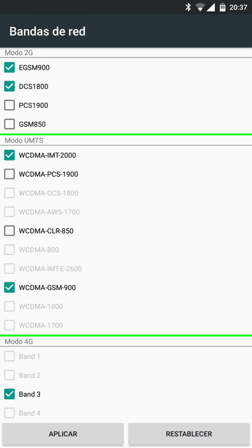

Prueba a ver si en Ajustes -> Tarjeta SIM -> Elige la SIM -> Bandas
Están activas las LTE
[DOUBLEPOST=1481052609][/DOUBLEPOST]Perdón Ajustes -> Tarjetas SIM -> Band Mode
En un principio hay unas cuantas tildadas en las bandas LTE

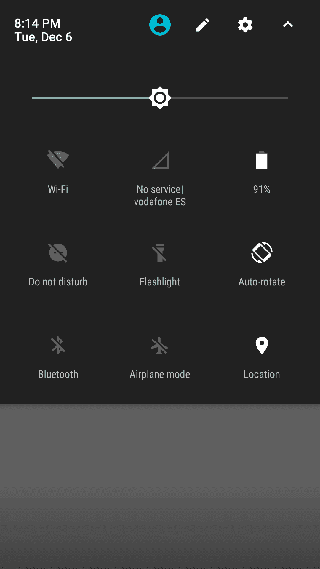

Cuando le di a preferencias la deje marcada y al ver que no tiraba lo reinicie
Me salia el mensaje
Vodafone sin servicio
Probare a dejarle un rato

Selecciona LTE....
En ajustes / tarjetas sin/ bandas
Yo tengo puesto solo esto
Dale a aplicar....
Reinicia (aunque eso no hace falta)
Y espera .......
Si después de 5 minutos (ya se que es mucho, es para asegurarlo) no aparece LTE......
Entonces si es raro...
Selecciona LTE....
Dale a aplicar....
Y espera .......
Tengo una pregunta viendo tus pantallazos.
A mi me aparece LTE Mode y a ti Modo 4G, las bandas las mismas.
Es lo mismo?
