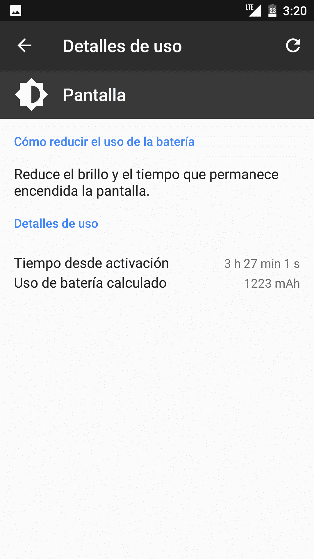

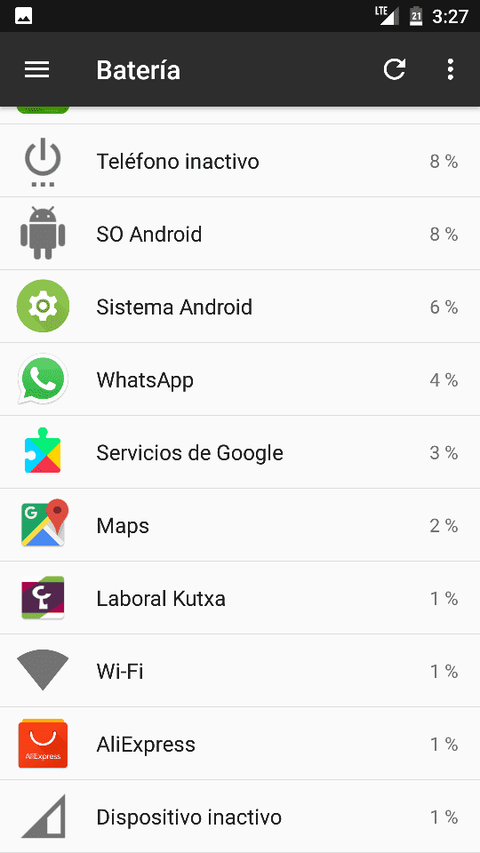

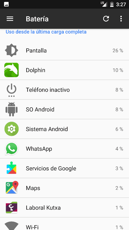

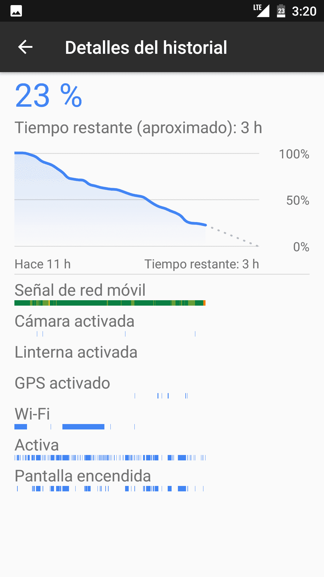

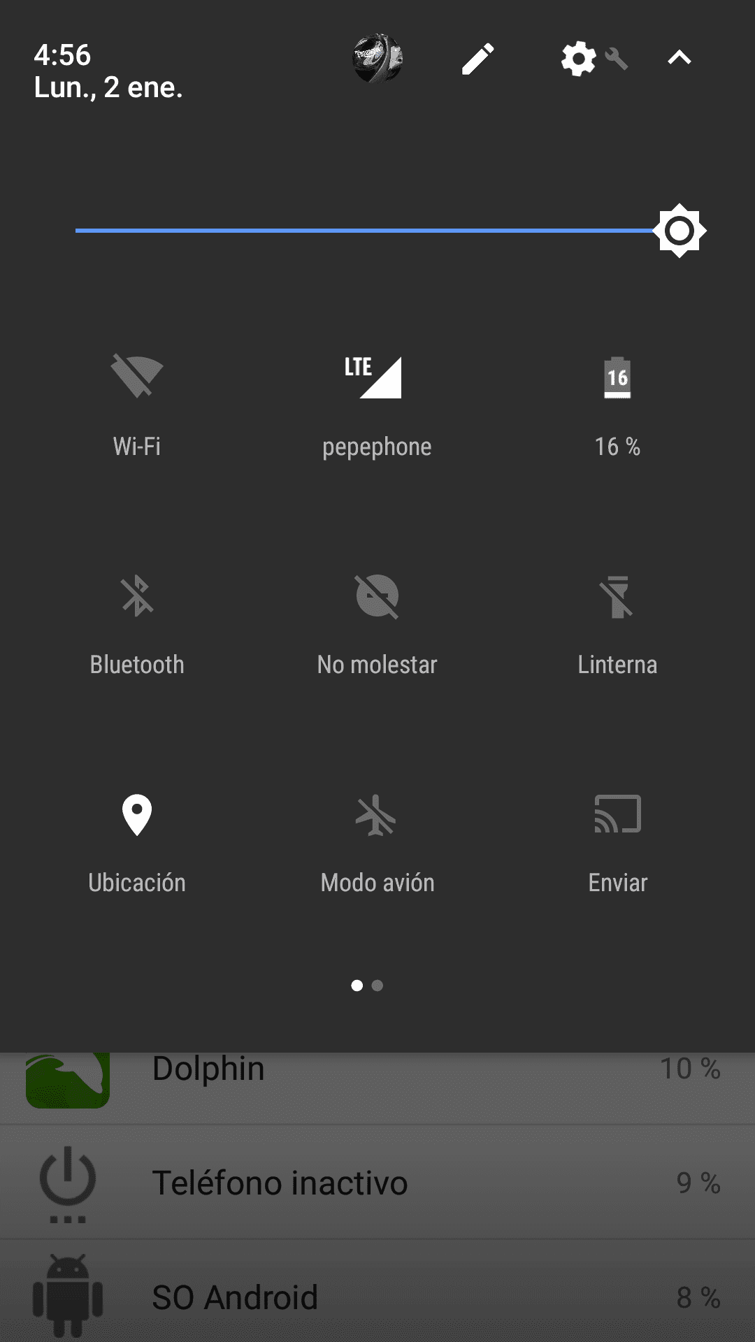

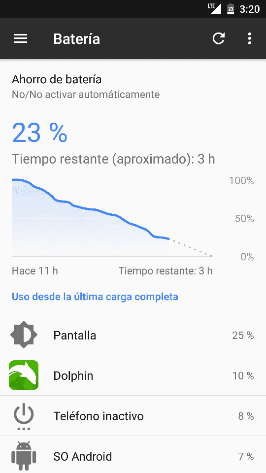

Bueno, pongo aqui unas capturas de consumo.
Brillo siempre a tope y uso normal del terminal, alguna llamada, WhatsApp, YouTube, internet etc, sin juegos eso si.

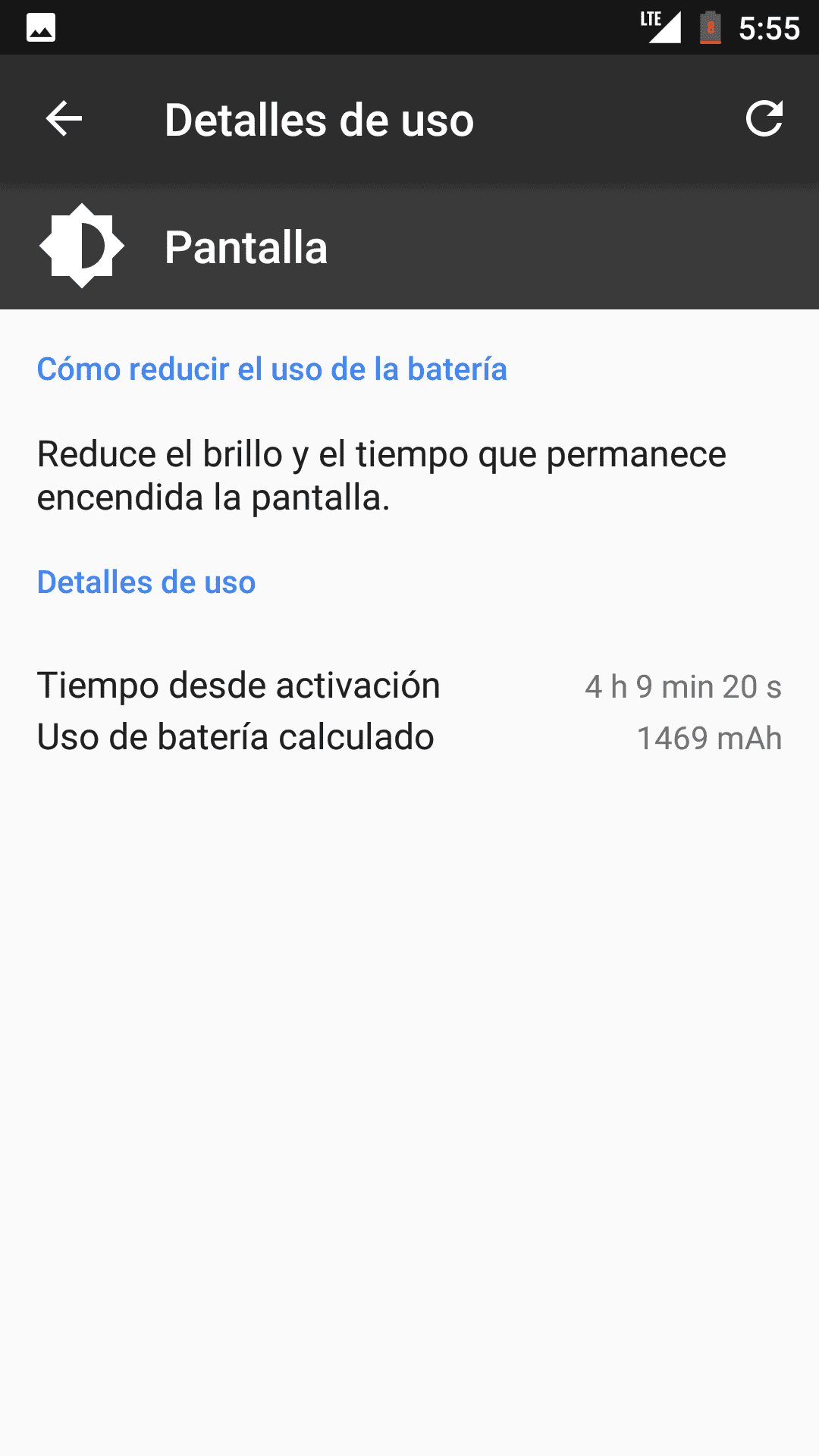

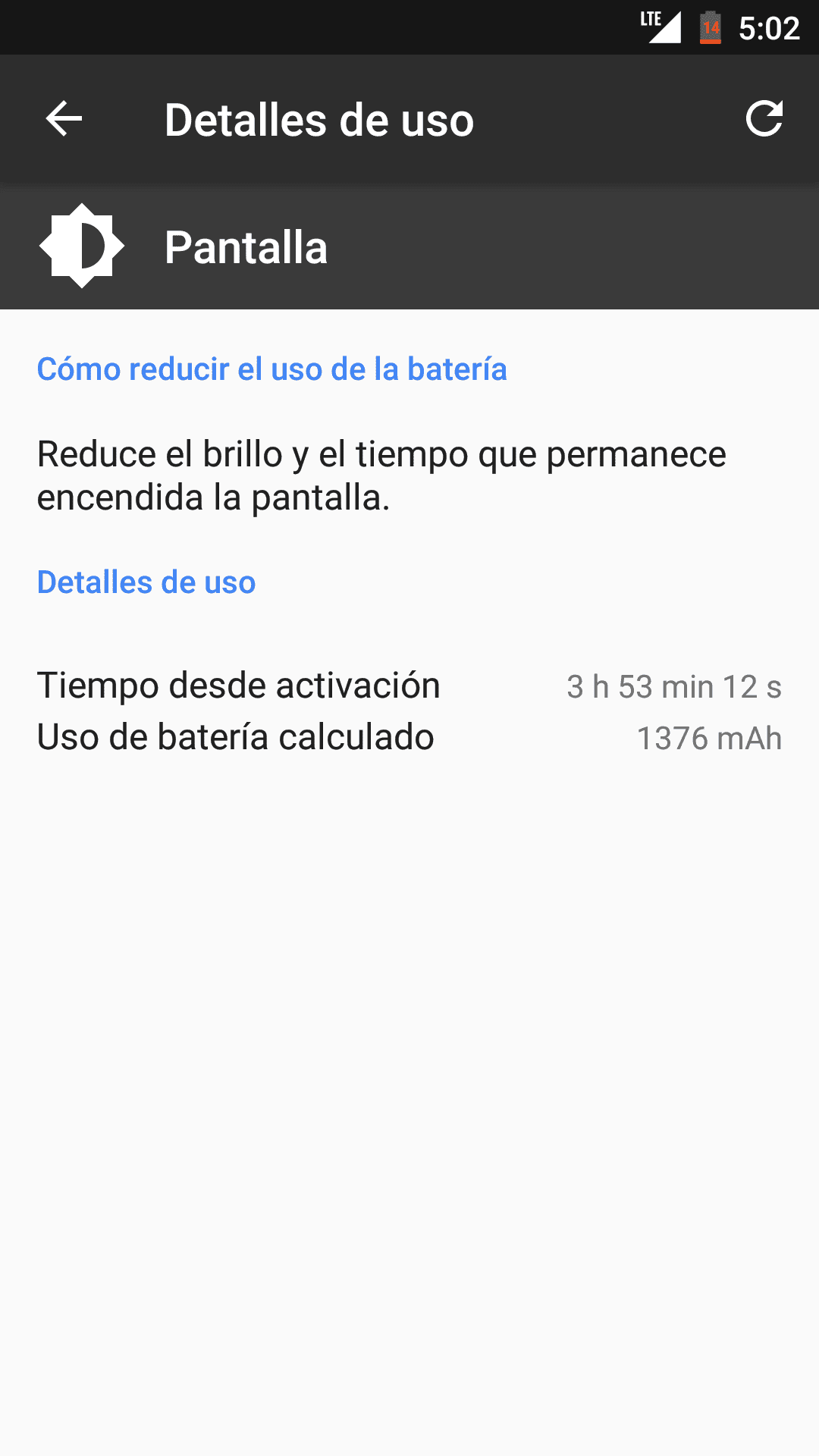

Añado otra captura.

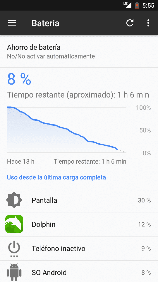

En una hora más o menos, siguiendo usando el teléfono un 7% de bateria
Otra hora y siguiendo usando otro 6%
Bueno, aquí ya toca acostarse y poner a cargar.
Un saludo
