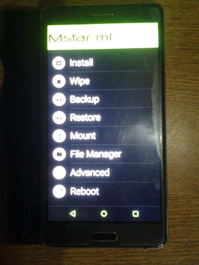

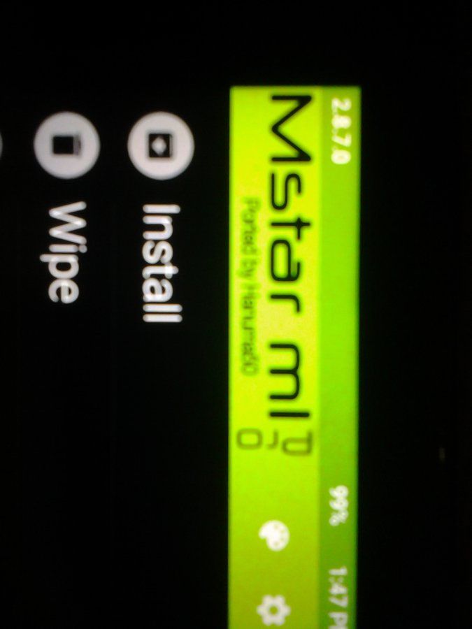

Confirmado al final me he atrevido y he instalado el TWRP portado para nuestros dispositivo s por @hanuma50. Lo he hecho con el rashr.

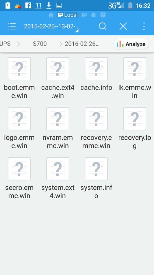

Está en inglés y al principio es un poco lioso porque es como táctil pero con combinación de la tecla de encendido. Me imagino que es portado del S700 porque en la carpeta que crea para backups crea una subcarpeta que se llama así

Estos son los archivos de mi backup con TWRP
