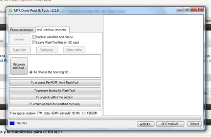

estoy leyendome el hilo como loco para conseguir rootear mi ThL W2+ (Mt6577 1Ghz). No acabo de entenderlo del todo, hasta que me he encontrado con el comentario #183, de @cramm.
Tengo la versión 2.2.9 del MTK Driod Root & Tools, y me reconoce sin problema mi terminal. Lo que no me permite es pulsar, ni backup, ni superuser, ni delete chinas, con lo cual, me quedo como estaba. entiendo que me falte algún paso, que no he pillado. El SnapPea tambien me reconoce el movil, con lo que doy por echo que el tema de Drivers, tambien lo tengo bien. Cuando conecto el MTK DroidRoot&Tools, desconecto el SnapPea. No se me ocurren más cosas!!!!

A ver si alguien me puede echar un cable. Quiere hacer un backup, y no me lo permite, y rootearlo, que tampoco. Con el UnLockRoot, no lo he intentado porque en la página oficial sólo da por válido al W3+
Por cierto, desconozco si esta ROM la podéis utilizar en vuestro W3+, la compilación de mi movil es: ThL.W2.121110.ICS.V13.QHDC.EN.COM.MT6577. La verdad es q viene bastante limpio, no trae ninguna app china, y todo funciona de "muy bien" para arriba. Quiero rootearlo, porque el GPS que tenía instalado en los dos moviles anteriores necestiban Root, y quiero mi Navigón Europe en este movil, tiene que ser una pasada.

Prueba con el UnLockRoot que puede ser que lo rootees aunque no puedas hacer el backup con el mtkdroidtools. Aunque reconozco que es arriesgado ya que no creo que nadie o casi nadie tenga tu Rom y si algo sale mal luego te vas a comer una room en chino e inglés.
La pantalla del W2+ no es 720p, no? Si es así no se pueden compartir roms por tener hardware distintos

La resolución de la pantalla, como bien dices es 720p. Es una pena que no podaís reutilizar la Rom del Thl W2+, comparandola con otros mtk 6577 que me han dejado, viene limpio, limpio, de verdad, incluso la batería que tiene, me da que la estira al máximo. Bien es verdad que tiene 3000 mAh, pero en comparación con otras baterías de 2200, frente al día, o día y medio que les dura a ellos, ahorrando en datos y wifi todo lo posible, yo, con todo conectado, hablando más de 20 minutos al día y tirando del wifi casi 10 horas en el curro, me está durando 4 días, es una pasada!!!
Una duda sobre tu respuesta... probando a rootear con el UnLockRoot, si algo va mal, puedo llegar a cargarme el aparato verdad? En cualquier caso, rootearlo sin un backup previo de mi versión, sigue siendo arriesgado, o no tiene porque darme mayores problemas?
Lo que me estoy dando cuenta, es que mi mayor problema estan siendo la actualización de los Drivers en mi pc. Me reconoce el movil (creo que sin problemas), pero Windows me sigue diciendo que los controladores del dispositivo no están instalados (codigo 28).
Voy a intentar que los de ThL, me pasen mi misma rom, se la voy a pedir a "cara perro", a ver que ocurre
Finalmente he conseguido instalar correctamente los drivers. He tirado de lo facil, instalado el SnapPea, y que se encargue él. Lo explica perfectamente @matutano en el post de "El Calvario" ( https://www.movilesdualsim.com/tema/DRIVERS-El-calvario.16992 )
De todos modos el MTKdroidTools, aunque sigue reconociendome el movil, no me deja la opción ni backup, ni superuser. Sigo igual que estaba. Alguna ayuda para hacer un backup, desde otro que no sea el MTKdroidTools?
