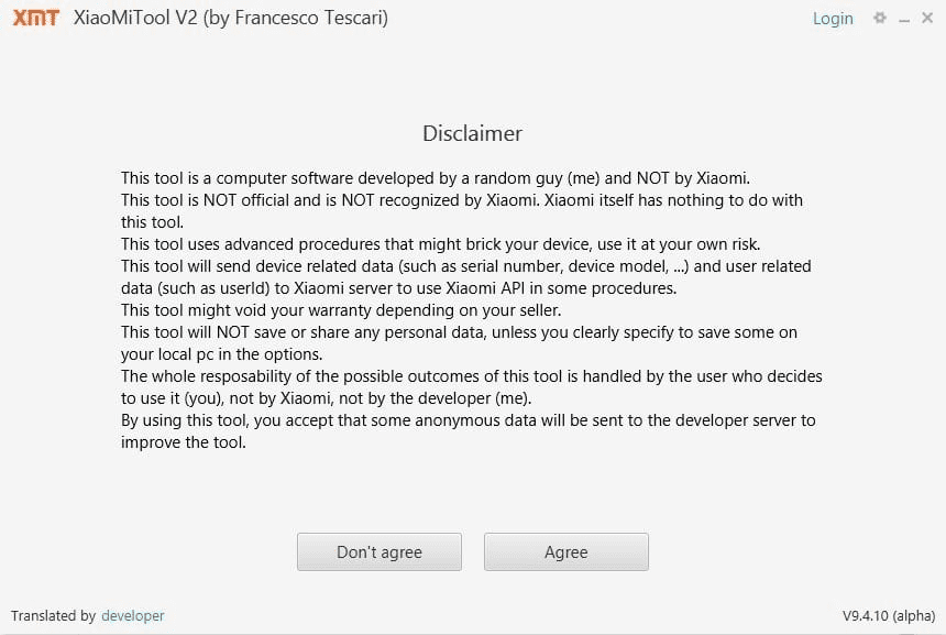

Al ejecutar la herramienta veremos una pantalla como esta:
Procedimiento
La misma presenta un acuerdo de licencia el cual debemos aceptar para proceder con el uso de la herramienta y luego de instalar los controladores necesarios (para ello no olvidaros de conectar el móvil al puerto USB del PC) veremos una pantalla que nos ofrece dos opciones.

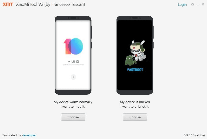

La primera opción nos permite utilizar las herramientas para modificar nuestro terminal, la segunda (la cual aún no está disponible) permitirá desbrickear el smartphone.
Si optamos por la primera opción se nos abrirá una pantalla como la que vemos aquí debajo, posteriormente de que la aplicación detecte nuestro teléfono Xiaomi conectado al USB.
Si esto es así, aparecerá una pantalla que nos permitirá buscar el dispositivo o seleccionarlo.

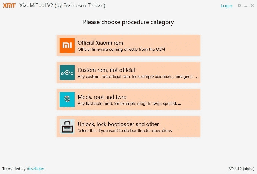

Desde aquí podemos instalar ROMs de Xiaomi o de Android AOSP
Las opciones que nos ofrece la herramienta son muy claras, en todos los casos el dispositivo hará el proceso automáticamente, sin requerir atención por nuestra parte.
Estas son las opciones disponibles en XiaoMiTool
Primera opción: permite que la herramienta instalará el firmware oficial de MIUI, el procedimiento tal cual hemos dicho es automático.
Una vez que la herramienta instale el TWRP o detecte que éste ya se encuentre instalado procederá la herramienta a hacer el resto.
Nosotros no debemos hacer nada, solo seleccionar el archivo desde la interfaz de XiaoMiTool, si detecta el TWRP, solo debemos esperar, nada más.
Segunda opción: nos permite instalar cualquier ROM que no sea oficial, como bien indica en el texto esto incluye las que están basadas en MIUI como Xiaomi.eu.
Además podremos instalar las ROMs basadas en Android AOSP como Pixel Experience, RevolutionOS o (como ha sido nuestro caso) LineageOS.

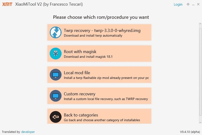

Tercera opción: XiaoMiTool nos abre una nueva pantalla donde vemos lo siguiente:
El menú es muy sencillo de entender, la primera opción permite instalar TWRP en su última versión automáticamente.
La segunda nos permite rootear el dispositivo mediante Magisk y la tercera permite cargar un archivo ZIP compatible con TWRP para instalar otros mods.
Las otras dos opciones permite instalar un recovery personalizado desde nuestra PC y por último podemos volver a la pantalla inicial.
