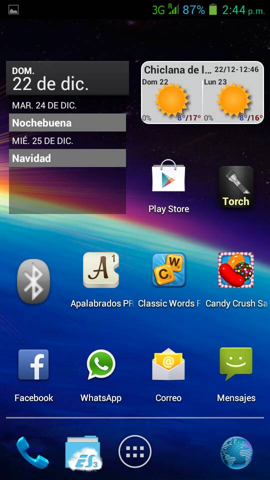

Pues la he probado, ahora mismo es la que tengo en mi B79 y va genial, ahora ya no aparece lo de el Roaming aparece "3G" cuando tienes cobertura 3G o solo "G" cuando solo tienes GSM, va muy fluida y por ahora la sigo testeando, no he visto otros cambios relevantes, pero como siga como hasta ahora, será la que deje en mi B79.
Hola @webster . Si puedes carga algunas caps, para ver como se ve.
Bueno, la verdad es que no me acuerdo como se hacen las capturas, se que alguna vez hice alguna, pulsando no se que botones, pero ahora mismo... si me dices como, te las hago.
De todas formas tengo que decirte que ya he personalizado la pantalla con el Apex, así que de lo original vas a ver poco y la verdad, no tengo muchas ganas de resetear y tener que volver a instalar todo.
Si, se podría ver en la captura, como aparece la "3G" y la "G" eso es lo único diferente que tiene (que yo haya visto) con respecto al firm 4.0.4 de Dimdid, que era el que tenía instalado antes.
Aqui teneis dos capturas. El roaming tambien aparece
¡¡¡Que raro!!:(
Yo tengo una sim pepephone en la 1ª y una simyo en la 2ª y en ninguna me aparece la "R" solo la "3G" y la "G".
Antes, en la rom que tenía, si aparecian las "R" sin las "G".

Acabo de instalarla,
A mi me sale como a @vendogaes, seguramente tu lo miras con el wifi activado , en este caso si desaparece la R..

:wink::blush::up: Es exactamente eso, no me había dado cuenta...:smile:
