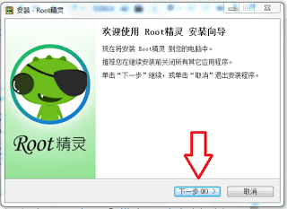

      Para realizar el root necesitaremos instalar el programa shuame. Podéis descargarlo desde la página web oficial o desde mi cuenta de Mega aquí. Si tenéis algún problema con la descarga comentad. Una vez descargado lo instaláis. Está en chino pero no pasa nada. os dejo una guía.

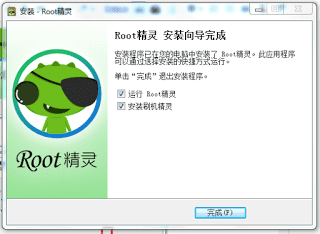

      Ejecutáis el archivo de instalación como Administrador. En azul os aparece sombreado donde tenéis que cliquear.
      Una vez instalado lo ejecutáis con el teléfono conectado. Si en la pantalla del teléfono os pide permiso para Depuración USB se los dais. Aparecerá la siguiente imagen. Clicáis en "Root".
      El teléfono se reiniciará y al reiniciarlo ya seréis root.

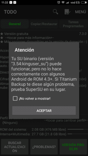

                              Mobileuncle dice "no soportado ". Eso es problema de la app. Creo que hay una versión específica para 64 bits.
                              Titanium sí me funciona en principio. Te dejo captura.
                              El problema es de las apps o de tu ROM cocinada. El ROOT creo que está bien hecho.
                              Has probado ROOT Explorer?
                              uploadfromtaptalk1450953486262.
