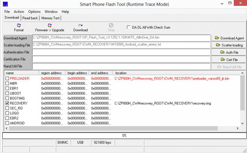

6. Con el teléfono apagado y la batería quitada abrir la carpeta SP_Flash_Tool_v3.xxx y ejecutar el Flash_tool
7. Ir a File a open Scatter-loading File a abrir el archivo MT6589_Android_scatter_emmc.txt que está en la carpeta CWM_Recovery
8. Desactivar la primera línea donde pone PRELOADER, sólo queremos instalar el recovery. Muy importante este punto si no queréis dejar el móvil de adorno (ese preloader no lo he probado por lo tanto desmarcarlo).
Debería quedar así:
9. Le damos a download y nos debe salir una ventana de aviso, le decimos que sí.
10. Conectamos el móvil al ordenador y después insertamos la batería (después de varios intentos a mí me funcionó en este orden). Si se ha flasheado correctamente en pocos segundos debe salir un círculo verde. Ya se puede desconectar el teléfono.
