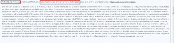

                Os pongo el enlace de descarga
                https://yadi.sk/d/Njvlsb67jZeaD
                No es que el root de este terminal sean los Episodios Nacionales, es la rom pero para ponerla por fastboot. Os enlazo a 4pda también

                      Yo la he flasheado y no trae permisos root...¿Alguien tiene idea de porque?
                      Al final del flasheo ponia que system.img no se habia podido cargar.
