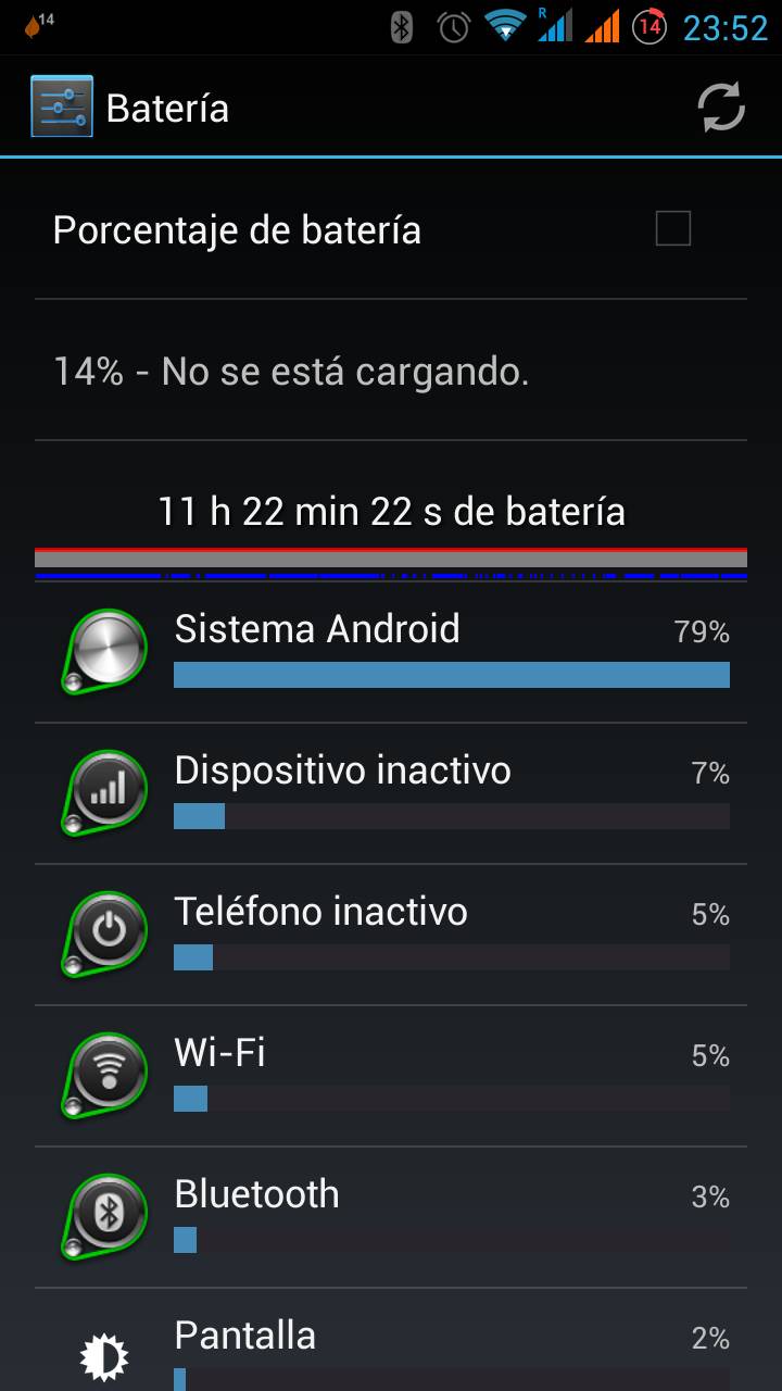

Mirar que divertidoooo...se ha vuelto locoooo!!!! :blush:
