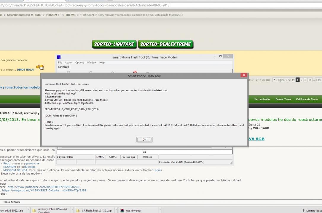

Hola, acabo de recibir un THL W8 de 4 GB y se me presenta este problema:
He instalado los drivers con PDANet ya que de forma manual creo que no se acababan de instalar y he rooteado tal como aparece en el vídeo tutorial, ahora tengo la app SuperSU con icono azul, todo sin problemas siguiendo el vídeo.
El problema es a la hora de instalar el recovery flasheado con FlashTool, en el momento que hay que conectar el móvil me aparece este error:
He probado a conectarlo tanto con batería como sin ella y aparece lo mismo. No sé si el fallo será haber instalado primero el root antes que el flasheo del recovery (en los pasos va primero, pero como ya venía después en el vídeo lo hice todo igual), o hay algún problema con los drivers, ando un poco perdido ya que es mi primera vez trasteando en android.
Espero que podáis echarme un cable, un saludo!

A mi ese error del puerto com también me dio follón en su día, pero probé tantas cosas que ya no me acuerdo:XD: Lo que si me acuerdo fijo, es que al final acabé en otro PC distinto al que me dio ese error, y ejecutando desde administrador el programa.
Voy a ver si encuentro algo referente al error por la red...
Mientras prueba con este otro FT.. por porbar que no sea :XD:
http://www.mediafire.com/download/poy2mvkd5ylycn2/AntiBrick_Flash_Tool_v3.1224.0.sn85.zip

De acuerdo voy a probar con este FT y si no me paso al portátil a ver si quiere funcionar.
EDITO: Con el nuevo FT en el sobremesa sigue apareciendo el error, y en portátil he instalado drivers mediante PDANet y al conectar el móvil al FT no aparece ya el error, pero tampoco se mueve la barra del 0% ni cambia nada.
