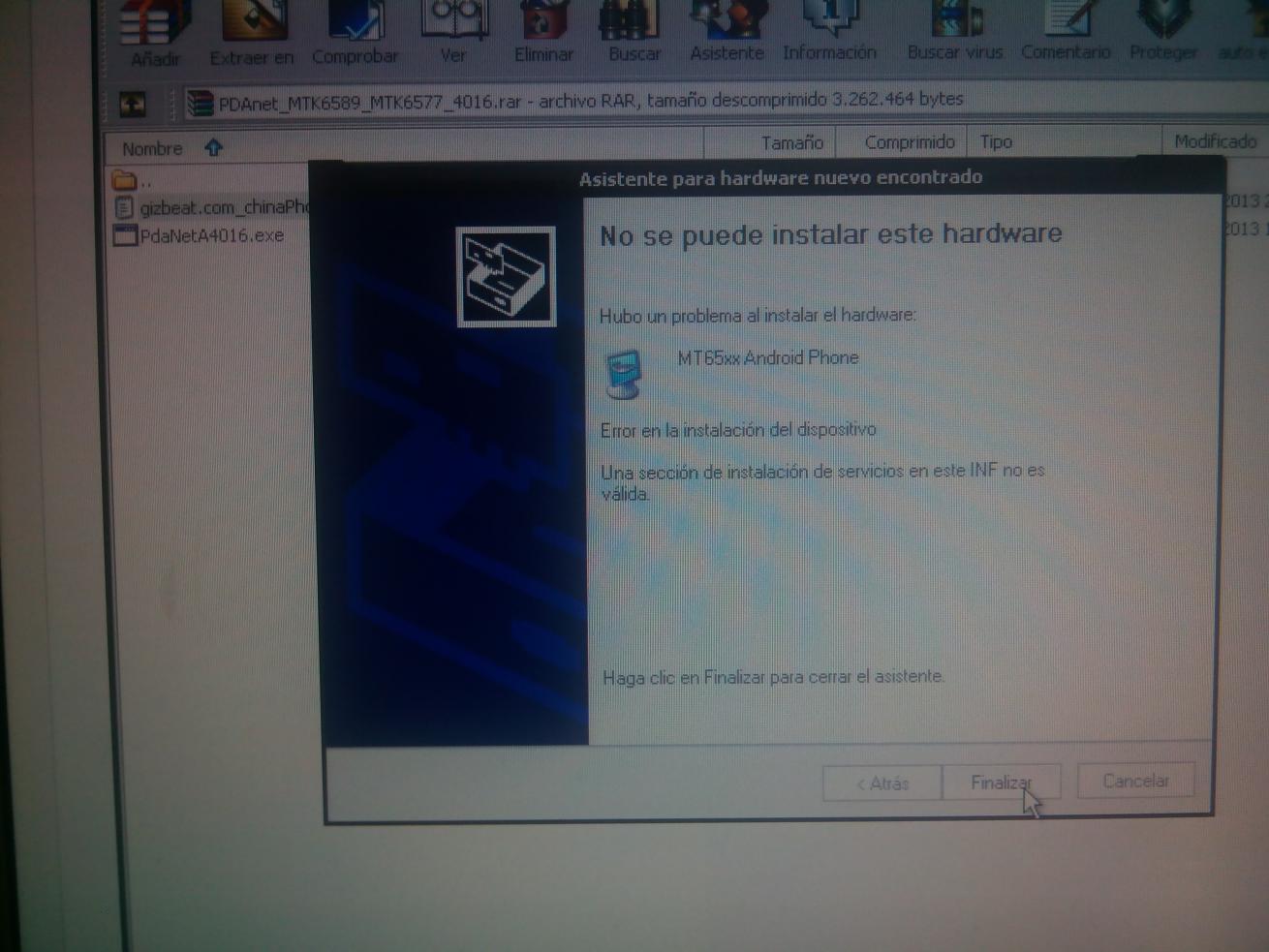

Buenas noches @Tirizia, bueno, estoy probando el segundo metodo, y cuando conecto el telefono al ordenador he intenta instalar los controladores me sales esto:
¿que kinders sorpres estoy haciendo mal?

A ver, yo ese método no lo he probado... entonces no se que puedes estar haciendo mal. A ver si algún compi que lo haya usado (que lo hay) te ayuda.
Yo borraría todos los archivos del superuser, e incluso, bájatelo de nuevo, alomejor el archivo ha dado algún fallo o algo así. Y lo vuelves a intetar por recovery.
Y si no pues a seguir intentándolo con el método del video, ya veremos como :S
