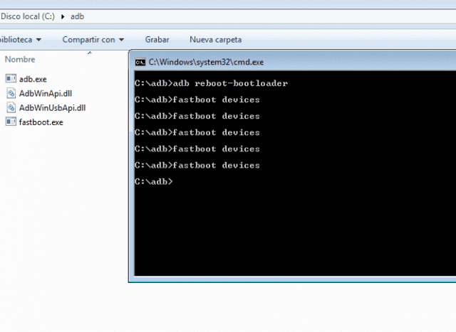

Entiendo que tienes instalados los drivers de tu dispositivo ZTE en el pc, porque si no, es lo primero que tendrías que hacer. La pinta que tiene esa pantalla que mandas, es que no se ha conectado el móvil al pc, de modo que tal vez deberías reinstalar los drivers.
Hecho eso, entra en recovery y, si desde el mismo recovery no puedes reiniciar en Fastboot directamente, conecta el dispositivo por adb al pc. Reinícialo en modo bootloader ejecutando el comando “adb reboot bootloader” en la ventana de comandos
Una vez que reinicie, verifica que esté correctamente conectado con el comando “fastboot devices”
Finalmente, ejecuta el comando “fastboot oem lock”

lo drivers estan bien, pude hacer el otro tuto de quitar el recovery eso requiere que lo estén porque ejecutas comando de adb, el problema esta al ejecutar la orden de la foto "adb reboot bootloader” se reinicia el telefono (cosa que demuestra que hay comunicacion entre el pc y el movil) y ahí se queda.. en la pantalla de logo indefinidamente.. tengo que aguantar el boton de power para que se reinicie en modo normal o nada.. no responde.
Y lo de iniciar directamente el fastboot desde el recovery stock, pasa exactamente lo mismo.
No sé, es muy raro lo que te pasa. De todos modos, en la foto que mandas, el comando que has escrito aparece con un guión entre las palabras reboot y bootloader. No tienes que poner ningún guión ahí. La sintaxis del comando no es "adb reboot-bootloader", sino "adb reboot bootloader".
Al margen de esto. Comprueba que en las opciones de desarrollador, tienes el bootloader bloqueado. Por otra parte, he estado investigando un poco y parece que, al menos en el AXON 7, la compañía deshabilitó los comandos de fastboot en una de las actualizaciones (quizá hicieron lo mismo en el Elite), por lo que un tipo de XDA, preparó un archivo ejecutable para recuperarlas. Puedes echar un ojo en este hilo (está en inglés pero si no controlas, puedes usar el translator de google)...
