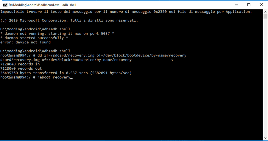

Pasos:
1. Instalad la siguiente aplicación -> ADB_ROOT
2. Habilitad root en la aplicación instalada
3. Instalad adb en nuestro ordenador ---> ADB
4. Copiad este archivo en la tarjeta microSD ---> TWRP_RECOVERY
5. Renombad el archivo a recovery.img
5. Haced lo mismo con este otro zip ---> SuperSU
6. Escribid esto en adb: dd if=/sdcard/recovery.img of=/dev/block/bootdevice/by-name/recovery
Al final, debéis escribir: reboot recovery
7. El teléfono se reiniciará en el recovery, tras lo cual debéis flashear SuperSU.
Y listo!! Ya tenemos root y recovery modificado en nuestro ZTE.

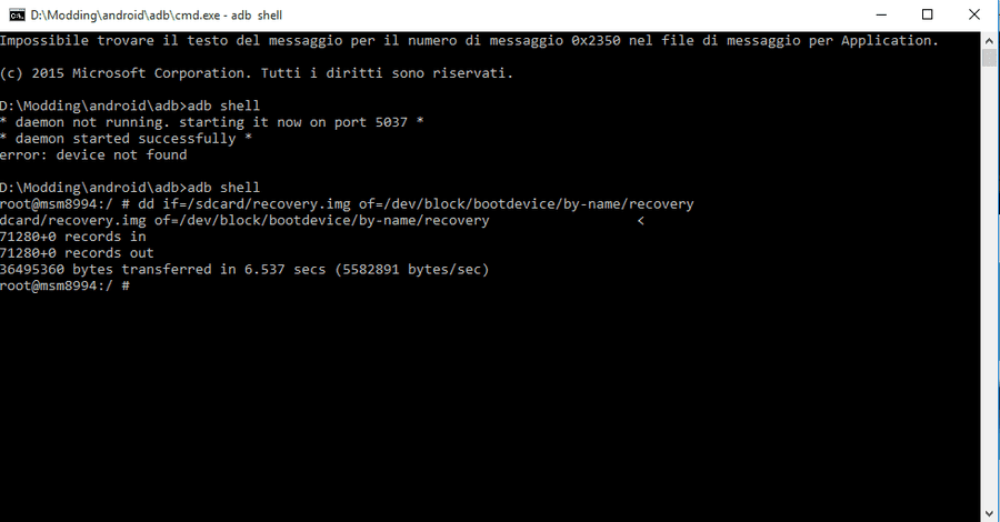

Para recibir actualizaciones OTA, debéis reponer el recovery original.
1. Descargad este archivo -> RECOVERY_STOCK
2. Renombrad el archivo a recovery.img y pasarlo a la microSD.
3. Escribid esto en adb: dd if=/sdcard/recovery.img of=/dev/block/bootdevice/by-name/recovery
