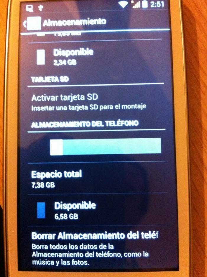

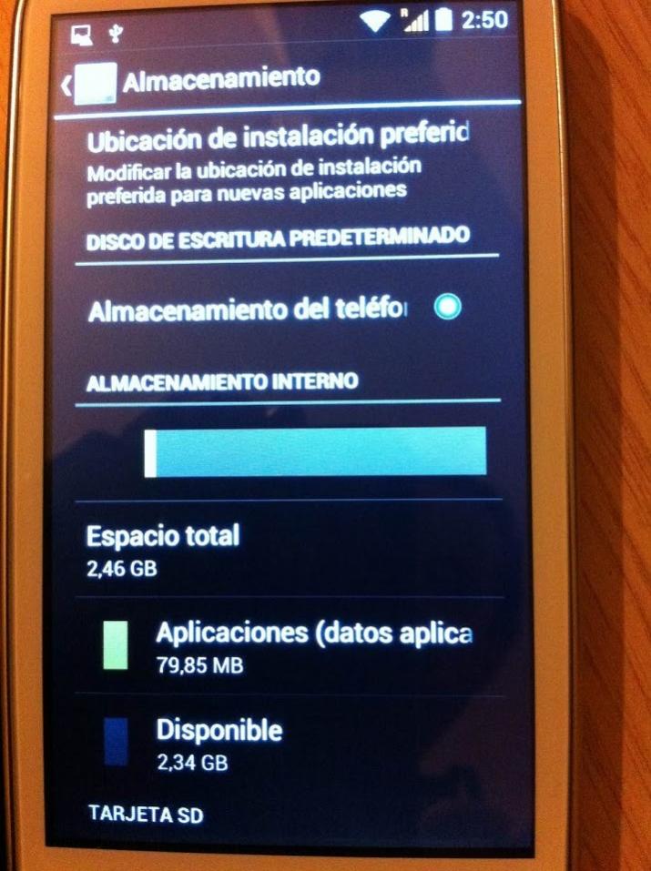

Hola @gemmosa,
Lo hemos logrado. Bien intentaré resumirlo porque ya tengo sueño y quiero irme a la cama.
No solo reconoce la partición de montaje con distinto nombre, además la monta curiosamente en dos sitios con distintos nombres. Es algo muy raro que yo no le veo sentido, aunque no por eso no quiere decir que quizá lo tenga. Con mi explorador de ficheros, (ES Explorer), he visto que monta mi SD externa en "/mnt" con un nombre y en "/storage" con otro, de igual forma lo hace con la SD del espacio de almacenamiento del teléfono. Relacione la carpeta "storage" con las rutas de montaje de mi fichero "vold.fstab", en los datos del tuyo hace mención en la ruta, a la carpeta "mnt" y por ahí he encontrado la solución, un poco chapuzas pero ha dado resultado. Al final lo he dejado de la siguiente forma:
dev_mount sdcard /storage/sdcard1 emmc@fat /devices/platform/goldfish_mmc.0 /devices/platform/mtk-sd.0/mmc_host
dev_mount sdcard2 /mnt/sdcard0 auto /devices/platform/goldfish_mmc.1 /devices/platform/mtk-sd.1/mmc_host
Como vez he hecho lo que me aconsejaste, he sustituido el 0 por el 1 y viceversa en las líneas, pero además he cambiado en la ruta de montaje la carpeta "storage" por "mnt". ¿Por que lo hice así? La verdad fuer probar y probar una y otra vez hasta que en una de las pruebas me dio por sustituir todas las rutas que ponían "storage" por "mnt" y curiosamente el móvil se encendió por completo; cuando eso en el menú "Ajustes-->almacenamiento-->" solo existían los 2,46Gb de Almacenamiento interno, la SD y el almacenamiento de teléfono era como si no los tuviera. Entonces saque la conclusión de que la solución era usar "mnt" en lugar de "storage" en la linea de montaje que no quería que se reconociera y así es como esta funcionando. Observa que la linea que estoy anulando, por decirlo así, es la segunda, probé primero con la primera tal como me decías, pero me dio el resultado contrario.
Pues nada este es el resultado:

Hola @gemmosa,
He instalado varias APP y parece ir todo bien en ese aspecto; algo que si me ha mosqueado un poco, es que cuando intenté hacer las capturas de pantalla para las fotos que he subido me dio este error, (No se ha podido guardar la captura de pantalla. Puede que el almacenamiento) y no se que continua en la frase porque no se puede ver más que eso. Luego hice varias fotos y las hace y almacena correctamente, ¿Que será...?. Espero no tener problemas los próximos días, ya te contaré mis penas. :oh noes:
