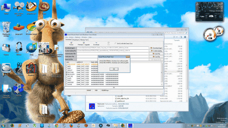

Trizia, creo que, para los más novatillos, estaria bien que especificaras que la carpeta donde se selecciona el archivo txt tiene que tener dentro el archivo llamado "recovery", ya que de no ser así el Flash-tool da el error
" recovery is checked,but without path"
a mi me da este error,que puede ser!graciass amigos
Después de hacer el check en los dos, tienes que hacer doble click en (por ejemplo), la palabra RECOVERY y escoger la ruta donde se encuentra. Creo que no lo has hecho y por eso te da ese mensaje. Espero haberte ayudado
