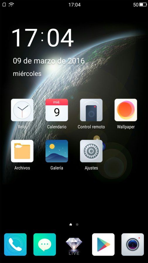

Hola buenas, recientemente apliqué la nueva room 11s v3 y tengo un problema no logro encontrar como poner el cajón de aplicaciones, me aparece un logo de un diamante en vez del anterior logo de acceso. ¿Sugerencias? Envío una captura para que quede más claro:
¿Cómo puedo descargarlo?

Quería decir donde? Y ya de paso la forma de instalarlo
En serio me lo estás diciendo?
Pones por ejemplo "nova launcher" en la play store e instalas. Luego, bien entrando desde los propios ajustes de nova, bien por el menú de aplicaciones, lo asignas como predeterminado
Perfecto, gracias y perdona por mi ignorancia
