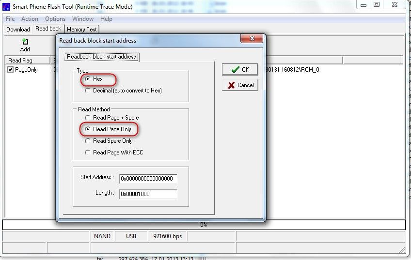

Ya hice esto, el tamaño máximo de la memoria NAND de I699 es 0x200000000, pero cuando elijo ese tamaño da un error y no permite que continúe.
Cuando mi teléfono todavía trabajaba, hice la copia de seguridad de dos maneras, en un solo archivo y en varias partes a la vez y el resultado fue el mismo.

Bueno, pues buscando he encontrado que para particiones "yaffs2" hay que usar la opción "Read Page Only"

Vamos, el error que tenemos que resolver es la siguiente:
ERROR: DA_cmd::CMD_NAND_WriteImage(): YAFFS image(SEC_RO) size(1310720) is not alignment by page+spare size(4224) (FlashToolLib/sv5/common/generic/src/da_cmd.cpp:4731)
Es el mismo error para el system.img archivo.
