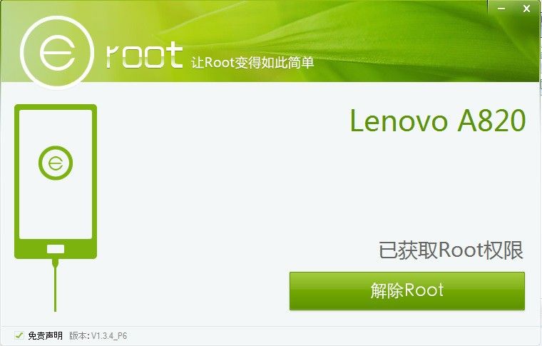

El eroot es un programa(en chino) para el PC, con la depuración USB activada te rootea y desrootea el A850.
Enlace roto eliminado
Si lo tienes root debe salirte como me sale a mi en el A820, dale a root, reinicia cuando termine, cuando este reiniciado vuelves a dar a root y cuando termine debes ser root.
