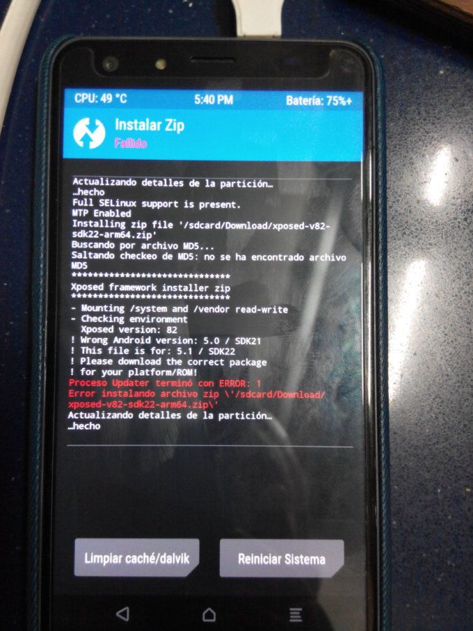

Instalé desde el recovery el zip del lik pero me ha dado fallo,reinicié el sistema desde el recovery,el móvil arrancó sin problemas.Ahora estoy un poco perdido en el tema @Dr_Rock haber si puedes ayudarme.Me supongo que se abortaría la instalación del zip.

[DOUBLEPOST=1470001761][/DOUBLEPOST]No tendrá nada que ver con la aplicación sposed apk la instalé y en el momento se me abrió,la cerré enseguida pero claro no se si desinstalarla y flasear el zip éste último.
[DOUBLEPOST=1470004729][/DOUBLEPOST]He probado con el último zip pero vuelve a dar fallo @Dr_Rock mañana seguiré provando,gracias.
Como comenté hayer me sigue dando fallo de instalación del zip.Según pone en el resultado de la instalación fallida se ve en la foto,justo antes del párrafo en rojo pone que debo buscar el zip apropiado para la versión de android que tengo en el móvil según pone es la 5.Haber si me puedes dar una idea @Dr_Rock.Gracias
