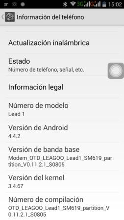

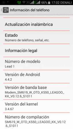

Tienes que ir ajuste, bajas hasta abajo del todo y entra en donde pone información del teléfono, interesa versión de banda base, versión kernel y número de compilación.

Al a ver actualizado te ha cambiado al menos la versión, lo que no se es si te habrá cambiado el kernel.
Para cuando te vuelva a saltar otra actualización en mi Cubot One como en los que tengo ahora que son Leagoo Lead1, yo por ahora de las dos actualizaciones que he tenido he tenido que flashear con la ROM que venia, ya que sino no lo podía flashear.
Te busco las imágenes de la ROM que me llego con el móvil antes de hacerle ROOT y otra cuando después de flashear me cambio versión y creo recordar que kernel.
