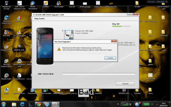

S5 MTK6589 ladrillo pisapales no encuentro ROM adecuada Ayuda
Error "4032" todo el rato,con varias versiones de flashtools con download, firmware upgrade, format, format whole flash except bootloader.....
La verdad es que ya desespera un poquito, el problema es que ya no se por donde tirar. ya no sabes que version de flashtools usar, que rom es la buena..... Y eso que entre todos me estais ayudando un montonazo.....La verdad es que al comprar marca alcatel, la verdad pense que habría mucha mas info e incluso más soporte, pero lo cierto es que ya veo que hay mucho más de marcas chinas q de la propia alcatel (aunque sea china ahora tb, que por cierto, no lo sabia hasta que me cargué el movil.....)

@androidzinho. Una pregunta tonta. Si realizo el format whole flash bootloader y queda limpio, en teoría, ¿deberia reconocermelo el upgrade alcatel para restablecer los parámetros de fábrica?[DOUBLEPOST=1411926411][/DOUBLEPOST]Por cierto el movil upgrade nada. Al principio y sin bateria
y ahora "mobile not found"

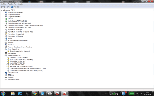

tienes mal los drivers o el windows
@rubencio322 me podrias hacer una captura de como deberia estar???
Yo los he instalado con el android usb.inf las 4 opciones.... Segun he leido deberia poner MTxx ....... pero no he llegado ahi. Yo supuse que estarian bien pq he logrado flashearlo con una ROM que no era para el móvil
