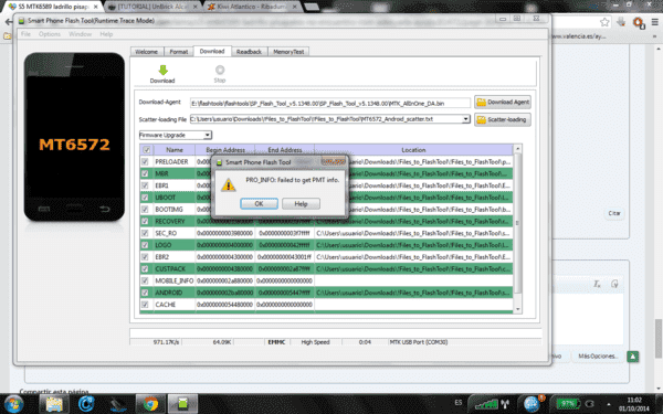

yo no se si sirve de algo, pero me parece raro, e estado mirando un videotutorial del sp flash tools y la rom que le ponen tiene marcadas las csillas "mobile info,cache y user data" pero con los archivos que yo tengo no sale nada, e probado a hacer un backup de la rom que tengo ahora "Getak-L" a ver si asi salian pero tampoco, no se si estoy haceiendo algo mal o es que en este modelo de smartphone es asi

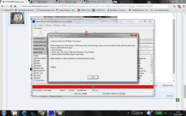

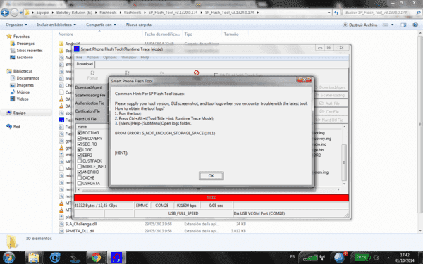

Pues he modificado el scatter para la version SP_Flash_Tool_v3.1320.0.174 y Rom de @titomiguel y me lo acepta,le doy a download pero me sigue dando el mismo error 1011....

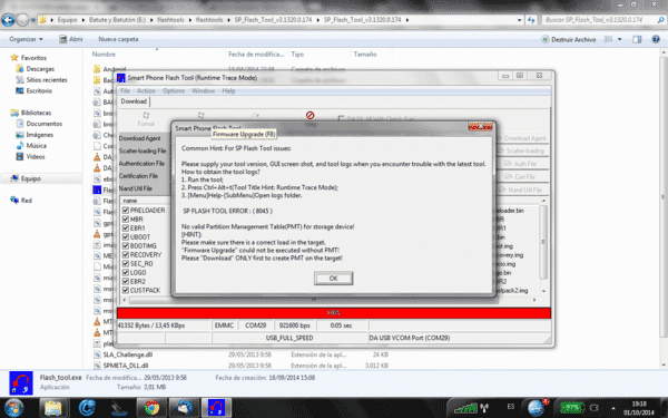

Si hago firmware upgrade
