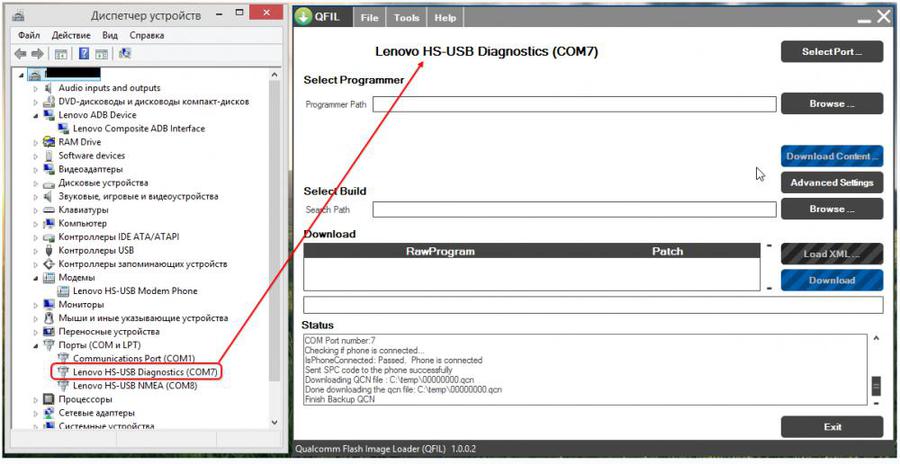

4º HACEMOS UNA COPIA DE SEGURIDAD DEL QCN O IMEI.
Abrimos qfli y conectamos nuestro telefono
Si no aparece como en la imagen tecleamos *#*#8899#*#* y confirmamos si no funciona tecleamos ####8899# y confirmamos.Si qfli no reconoce el dispositivo instalamos los drivers lenovo vibe x3.
Nos vamos a la pestaña Tools y pinchamos en QCN
Backup Restore
En la ventana abierta pinchamos en QCN Backup y esperamos a que termine el proceso y ya tenemos nuestro backup. Por defecto el EFS backup (el archivo 00000000.qcn) se guarda en C:\temp\. Ni el destino del archivo ni su nombre se deben cambiar.
Cerramos QFLI Y DESCONECTAMOS EL TELEFONO.

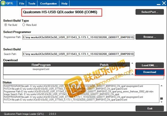

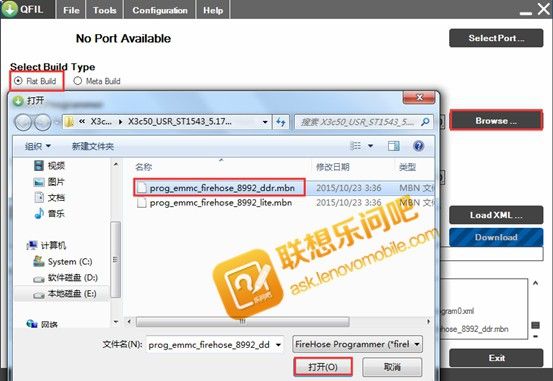

Abrimos QFLI y seleccionamos Flat Build ,Le damos a Bowse y selecionamos prog_emmc_firehose_8992.mbn (esta en Disco local C en la carpeta que hemos extraido del zip)

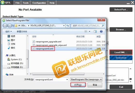

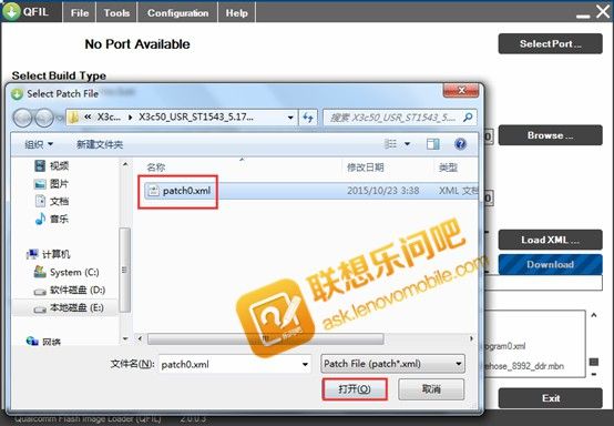

Pinchamos LOAD XML y seleccionamos rawprogram0.xml( esta en Disco local C en la carpeta que hemos extraido del zip)y luego patch0.xml.
7ºVAMOS A CONECTAR EL TELEFONO.
Conectamos el telefono apagado y presionamos el boton de encendido brevemente.(Aparece la pantalla del telefono con el logo Lenovo)En la parte superior de QFLi pondra Qualcomm HS-USB QDLoader 9008(COMXX) En com xx el numero de puerto al que allais conectado.
Y presionamos DOWNLOAD.
Comienza la instalacion una vez termine cerramos QFLI y desconectamos el telefono.Encendemos ,el primer arranque suele tardar y ya tenemos aztualizado a 6.0 en Español.

Por último, en el tutorial no queda muy claro cómo entrar en modo EDL para flashear la ROM: desconectar y apagar el teléfono. Conectar el teléfono y pulsar rápidamente (<1s) el botón de encendido. El QFIL debería detectar el puerto como "Qualcom HS-USB QDLoader 9008" y ya se le puede dar a "Download".
