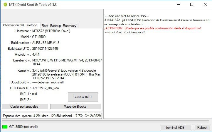

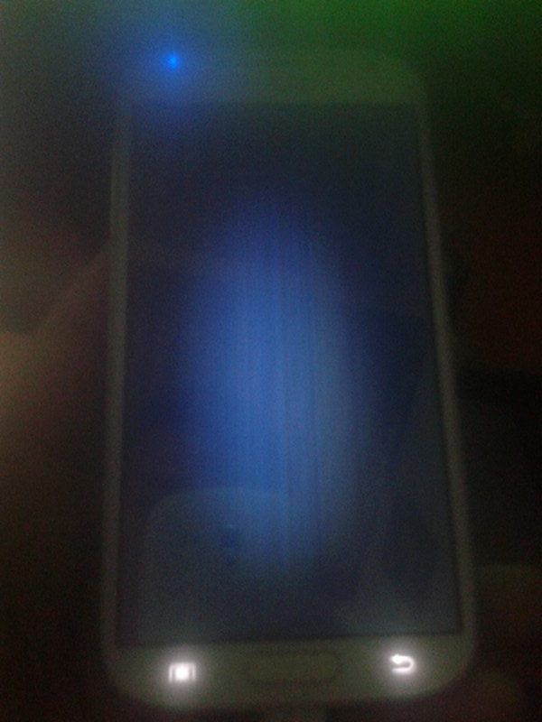

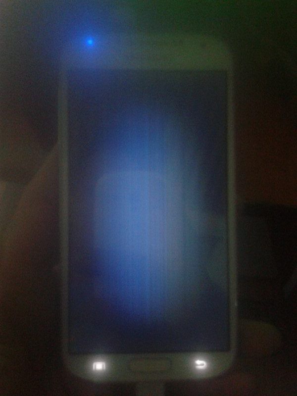

Buenas, Tengo Un Samsung Koreano S4 i9500 MTK 6572, el cual no me encendia recien busque una rom lo flashee, todo bien.
El detalle que cuando lo enciendo (enciende, suena, y las teclas de black, menu y home me funcionan pero la pantalla me queda iluminada pero en negro) quisiera saber si me podrian ayudar con eso.. para saber que puede ser..
Abjunto imagenes de como queda la pantalla
@KENSEI Hermano, la Rom la he descargado de un Foro que encontre.. Fijate que el MTK Droid me lo reconoce ya que flashee el cel.. pero la pantalla me queda asi hermano..
El Nombre de la Rom es esta Samsung-GT-I9500-MT6572_S00-MT6589-is-Fake-EMMC hermano.
Como mencione anteriormente el movil enciende y hace el sonido de la encendida.. pero la pantalla asi queda..

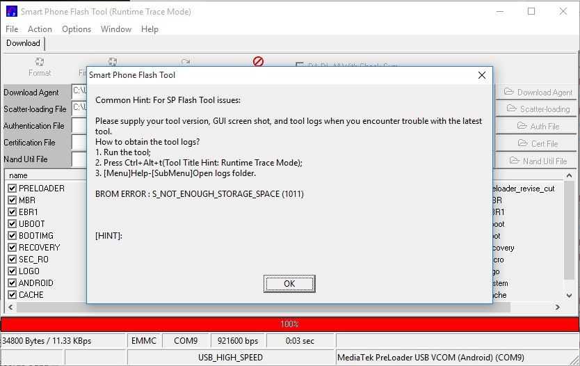

[DOUBLEPOST=1481403383][/DOUBLEPOST]@KENSEI Hermano Mira el Error que me manda al Flashear el Móvil con la Rom que me proporciono
Prueba con el FlashTool que has flasheado anteriormente, a ver sí así te lo flashea.
He visto que es la misma banda base pero versión android es diferente!! te acuerdas que versión android llevaba antes de flashear?
[DOUBLEPOST=1481404054][/DOUBLEPOST]@Joseph Maltez date cuenta que es un clon, y no todas las Rom sirven para ese modelo de Clon, antes de hacer el flasheo has cogido toda la información que llevaba tu móvil ?

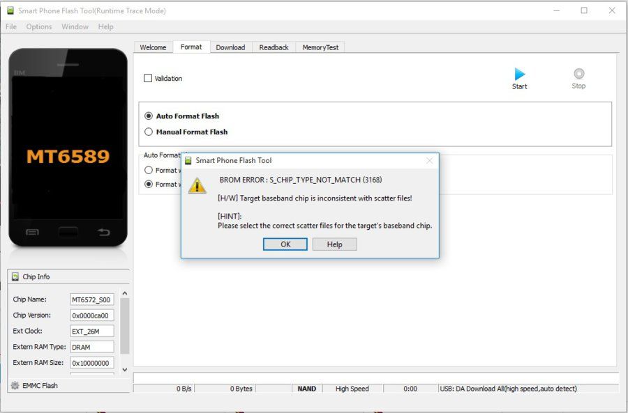

Algunas Rom que descargue del Link que me enviastes.. tienen Password
[DOUBLEPOST=1481564771][/DOUBLEPOST]intente instalar esta y me sale eso bro
