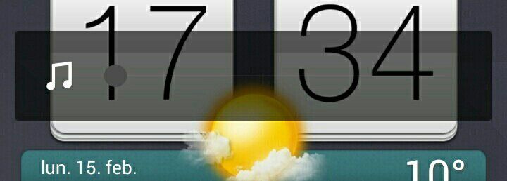

Ya me ha pasado dos o tres veces de repente se queda sin volumen. Intento subirlo en las teclas laterales y no me deja

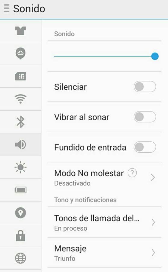

Voy para subirlo por ajustes y mi sorpresa es que parece que está a tope
La única solución que he encontrado hasta el momento es reiniciar. A alguien más le ha ocurrido o sabe cómo resolverlo?
