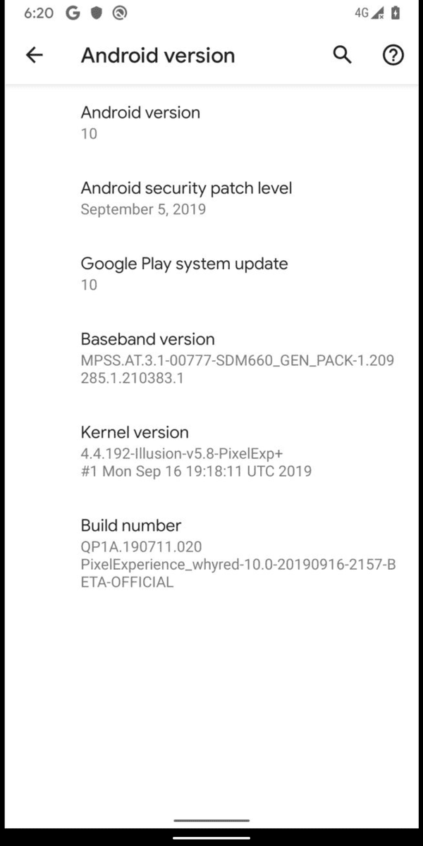

Ha salido otra Android 10 que ya lleva las gapps incorporadas y en ella si funciona el cannary, incluso netflix, solo no consigo meterle la miuicam.

PIXEL EXPERIENCE ANDROID 10 BETA OFICIAL
Yo he probado esa anoche, y Spotify hacia que la interfaz se reiniciase sin parar. He vuelto a mí backup y el wifi no me va. Así que cuidado.

¿Desde la Lineage 17?
Sí, hay que tener cuidado, mas transiciones entre lanzamientos de Android son imprevisibles

¿Ya probaste a limpiar e instalar la rom pie , de la que tienes el backup, desde cero?. Para recuperar luego, si todo va bien, el backup de data.
Acabo de hacer un format data, reinstalo el backup pie, y el wifi no conecta. Me queda probar lo que comentas, instalar de cero y restaurar la particion data.
Vaya. Lo nunca visto. Acabo de hacer otro format data y sus wipes a todo, instalo de cero la rom pie, y sigue sin encontrar redes wifi. No me deja configurar el telefono.
Acabo de restaurar una EU y si me reconoce el wifi, pero no quiero estar aqui. A ver si luego prubebo otra vez.. puede ser que fuera un problema de firmware o yo que se..
Todo en orden. Después de restaurar la eu, he restaurado mi backup pie y ya tengo wifi.

Cuando dices restaurar la eu te refieres a un backup o a instalarla de cero?.
Si es de cero me cuadra, porque su zip instala el firmware que lleva. Pero un backup creo que no toca el firmware
Un backup. A mi tampoco me cuadra, pero al instalar la rom de android10 y despues de hacer un format data, me seguia apareciendo el fondo de pantalla que tenia y las apps en el launcher, aunque no estaban instaladas. Eso ya me pareció raro. Cómo digo, venía de hacer wipes a todo y format data. A lo mejor es problema del recovery... no lo se. Ha sido raro, pero por ahora está solucionado.
