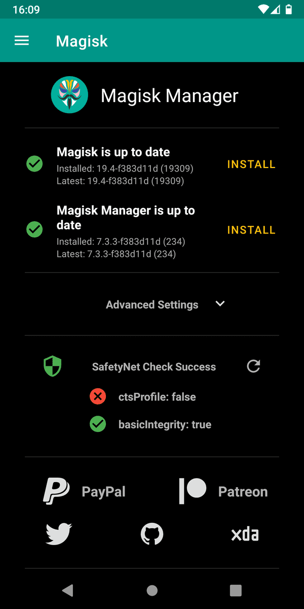

No, el cannary tampoco funciona.

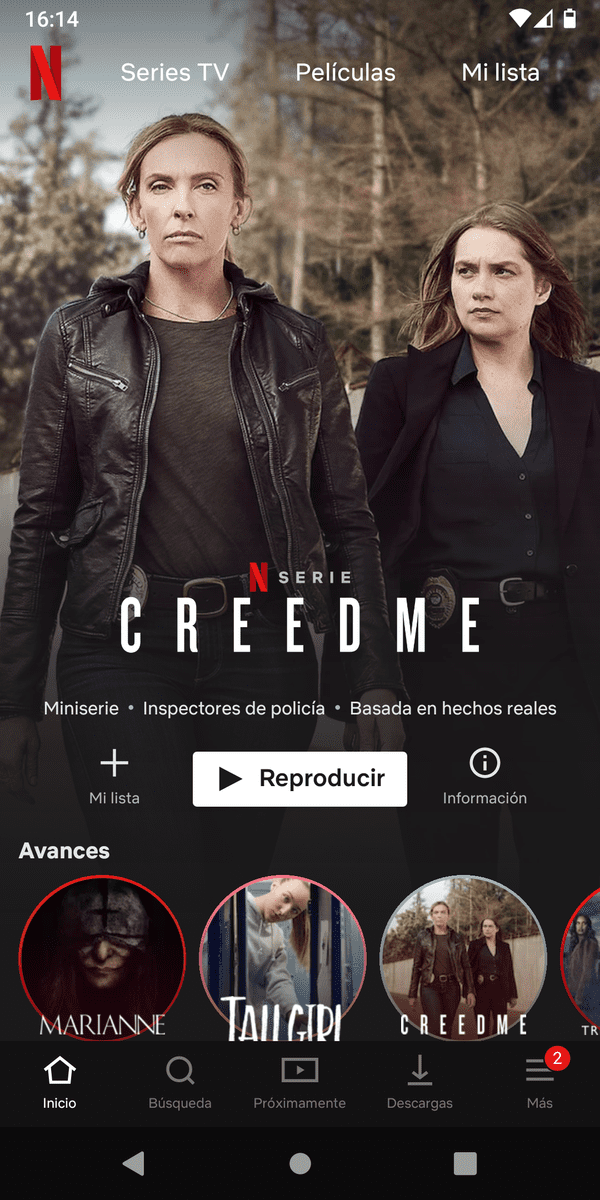

Ha salido otra Android 10 que ya lleva las gapps incorporadas y en ella si funciona el cannary, incluso netflix, solo no consigo meterle la miuicam.
Supongo que si le meto a la lineage 17 el boot de la otra y luego instalo el cannary podría funcionar.
Mañana lo veré
Pues confirmado.

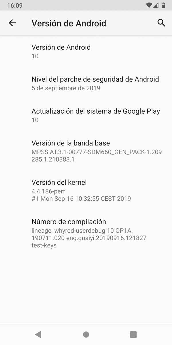

Si instalo el lineage 17 de GuaiHiyu
Las bitgappsss
Le meto el boot imagen de la ROM que probé ayer (kfuc, o algo así se llamaba)
Y después el Magisk cannary....
Todo funciona
