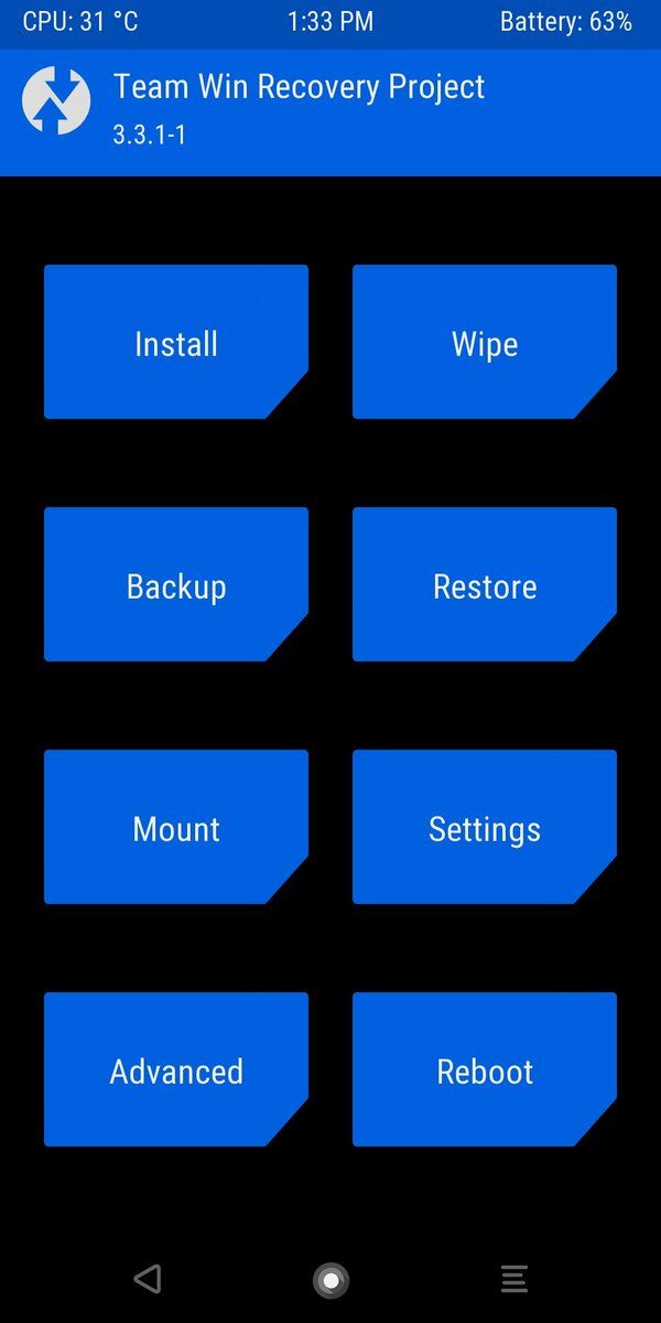

Yo me pude bajar a mi backup del pixel experience desde la misma ROM Q que la tuya y sin pronlemas 94d902ccbf5326cad28eb346b82cb512.jpg

Bueno chicos resuelto sin usar Mi Flash, recuerdo que esta tarde lo comenté con un amigo que sabe bastante de estas cosas y me dijo si tenia hecho un backup de modem y efs ,le dije que no. Pero luego recordé que una dia hice un backup para recuperar el imei que basicamente contiene archivos para restaurar modem y efs entre otras cosas. pues bueno de perdios al rio como dicen lo he restaurado y tachaaaaaan movil funcionando.

Me alegro....
Moraleja:
"Siempre que hagas un backup, hazlo de todo"
Ahhhh
He vuelto a leer.....
No un backups de recovery....
¡Menos mal que lo tenías!

Pues si, hace tiempo lo hice por si tenía un percance y perdía el IMEI, ni me acordaba que lo tenía hecho. Abrí la carpeta para ver qué tipo de archivos tenía y al ver módem y efs pensé en restaurarlos a ver qué pasaba y sonó la flauta. Lo que tú dices menos mal que los tenía.
