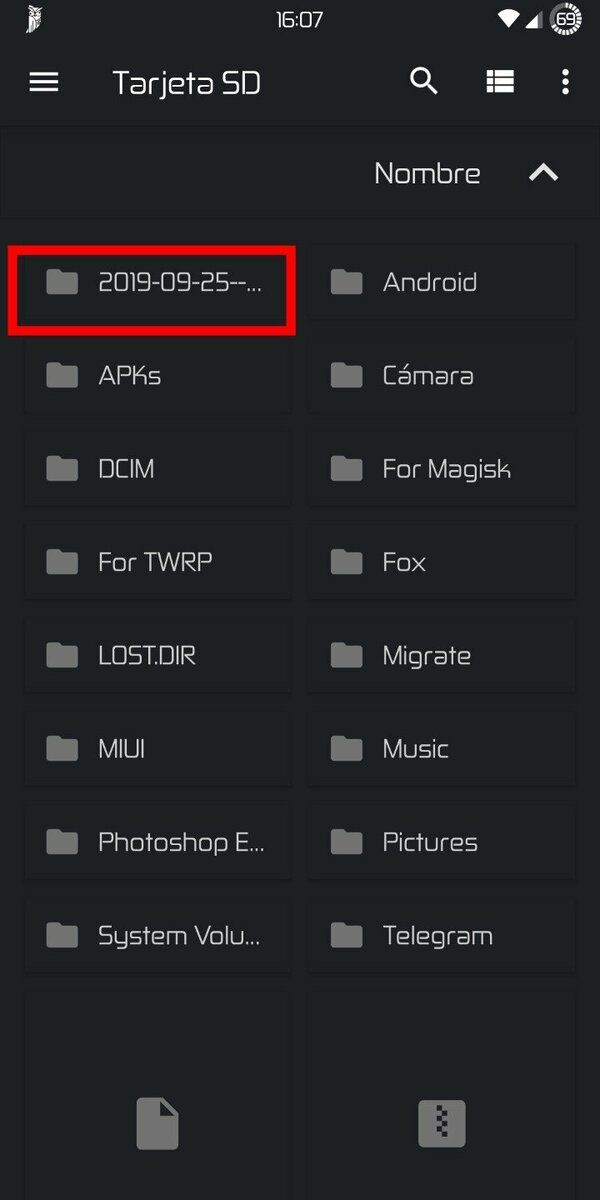

Acabo de instalar pitchblack, hice una copia de seguridad incluyendo módem y efs. Pero no veo los backups que tengo de Orange, sale la carpeta Fox pero no aparecen los backups, es como si estuviera vacía. Es normal?? Ayer con el twrp oficial pasaba lo mismo. O al no ser un backup generado por pitchblack no lo reconoce?? No lo tengo claro, vosotros lo veis normal??Yo sigo pensando que era un problema del recovery. Con uno diferente ya no debería pasar. Ya nos cuentas.

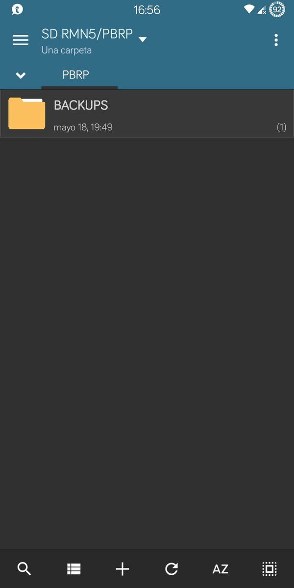

Si, una vez puse el nuevo recovery hice wipes , format data y reinicio en recovery y salió el aviso rojo del error.Como dice @antonioantuan, cada recovery utiliza una carpeta diferente para guardar sus backup.
Por ejemplo el pitchblack crea una carpeta en la memoria interna que se llama PBRP y hay crea la carpeta Backups cuando haces el primero que guardas en la interna. Si escoges la sd externa crea una carpeta PBRP y dentro la carpeta Backups para guardar el backups que hagas.
En PBRP de la interna también crea una carpeta para las Tools de este recovery. Eso no lo crea en la externa. Por eso si se quieren mantener la tools no se debe borrar la carpeta de la memoria interna. Si se hacen wipes hay que reinstalar el PB o copiarla desde la sd externa, si lo copiamos antes allí.
Si quieres que un Recovery vea los backup de otro, debes copiarlos dentro de su carpeta. Si pones los backup hechos con Orange dentro de la carpeta backups del PB los debería ver. Esto lo hice en muchos TWRP que no usaben la misma carpeta. Aunque en el RMN5 no lo he probado, cuando cambio de recovery hago backup completo con el último que llevo.
