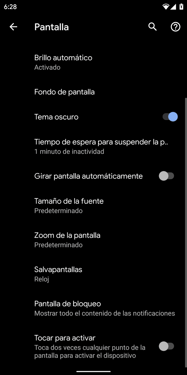

#84
Ah, y deseleccionar tocar para activvar
Porque he visto que sin eso n hay pantallas negras
