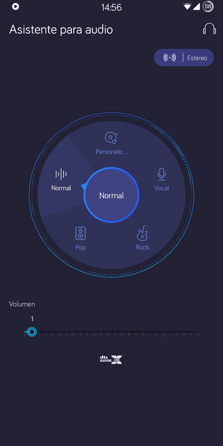

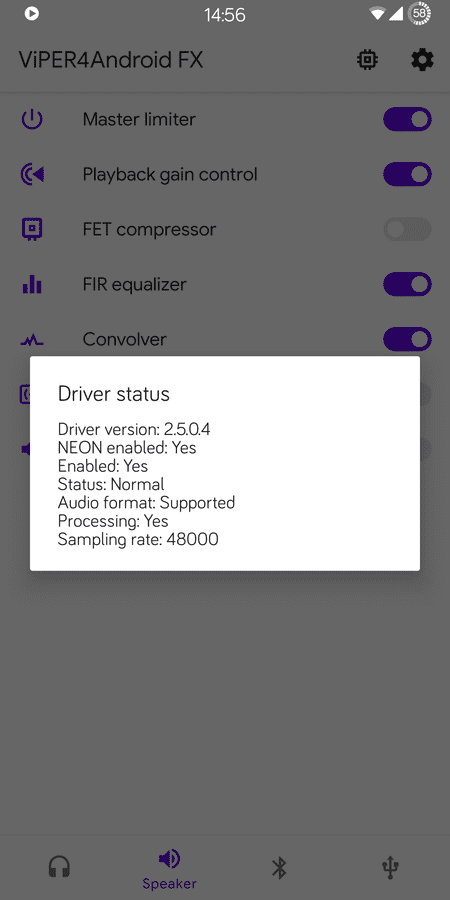

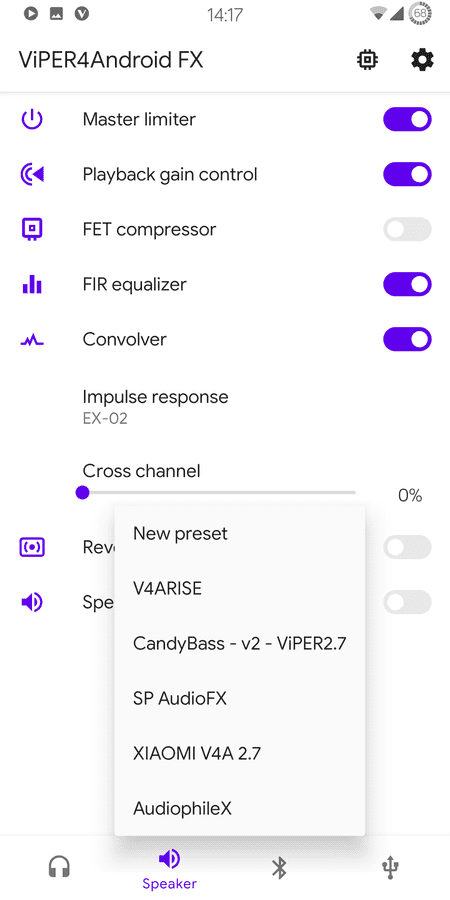

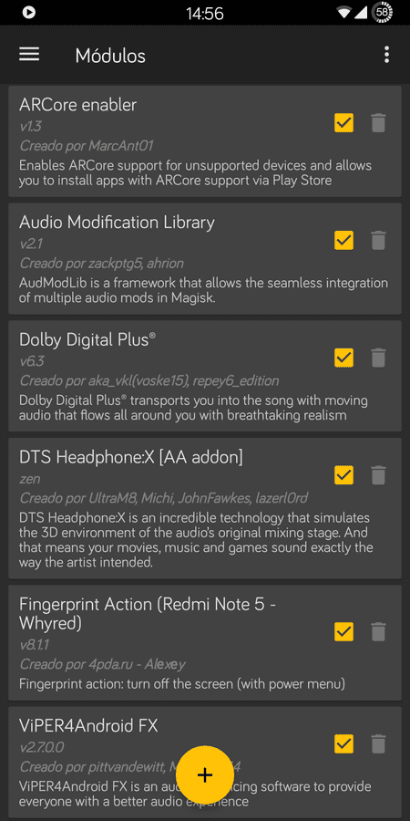

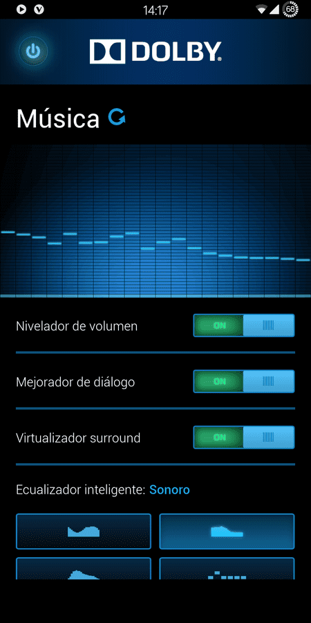

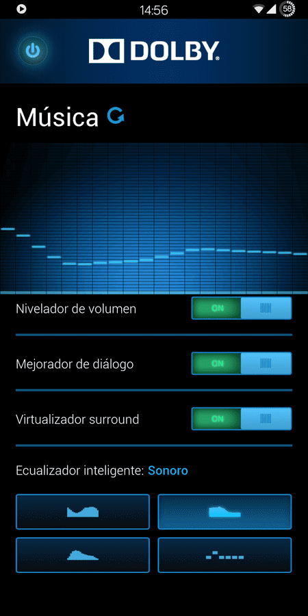

Ahora ya funciona todo. Dts, Dolby y viper4android 2.7.0.0Por la actualización de la Rom? O por algo que no hacías antes?
Pesa 700 y pico MB imagino que no lleva gapps incluidasAhora ya funciona todo. Dts, Dolby y viper4android 2.7.0.0
Todo desde magisk
¿Qué como lo hice?
Supongo que algo habrá cambiado y yo no hice nada.
Pero como llevo trasteando mucho con esto, ya no lo sé.
En las roms con firmware miuipie siempre funciona dts.
En las miui.. si no instalas dts. Instalas dolby y sin reiniciar magisk, instalas viper (el viperfx que sale en descargas de magisk no el 2.7.00) y modification library... Entonces funciona dolby pero no viper...
En esta custom, funcionaba viper....
Pero ahora y todo.
Así, que ahora.... Salvo un retraso en el tactil que me sparece al iniciar el sistema....
Todo es perfecto en esta blisspop con firmware miui pie
