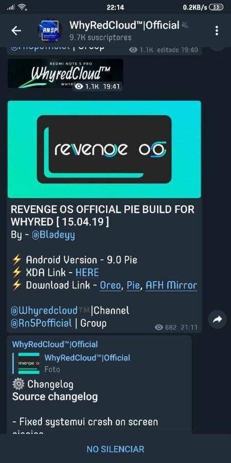

Hoy ha salido la RevengeOs oficial para firmware miui pie

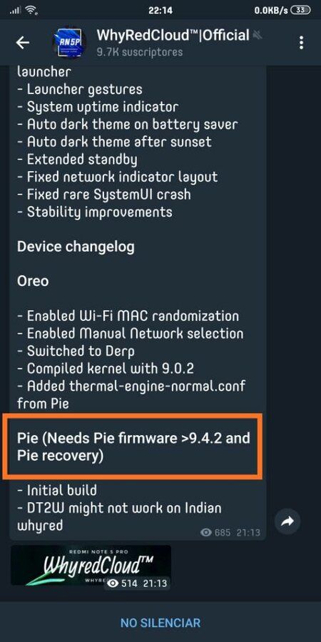

Ahí la tienes, con firmware Pie.
