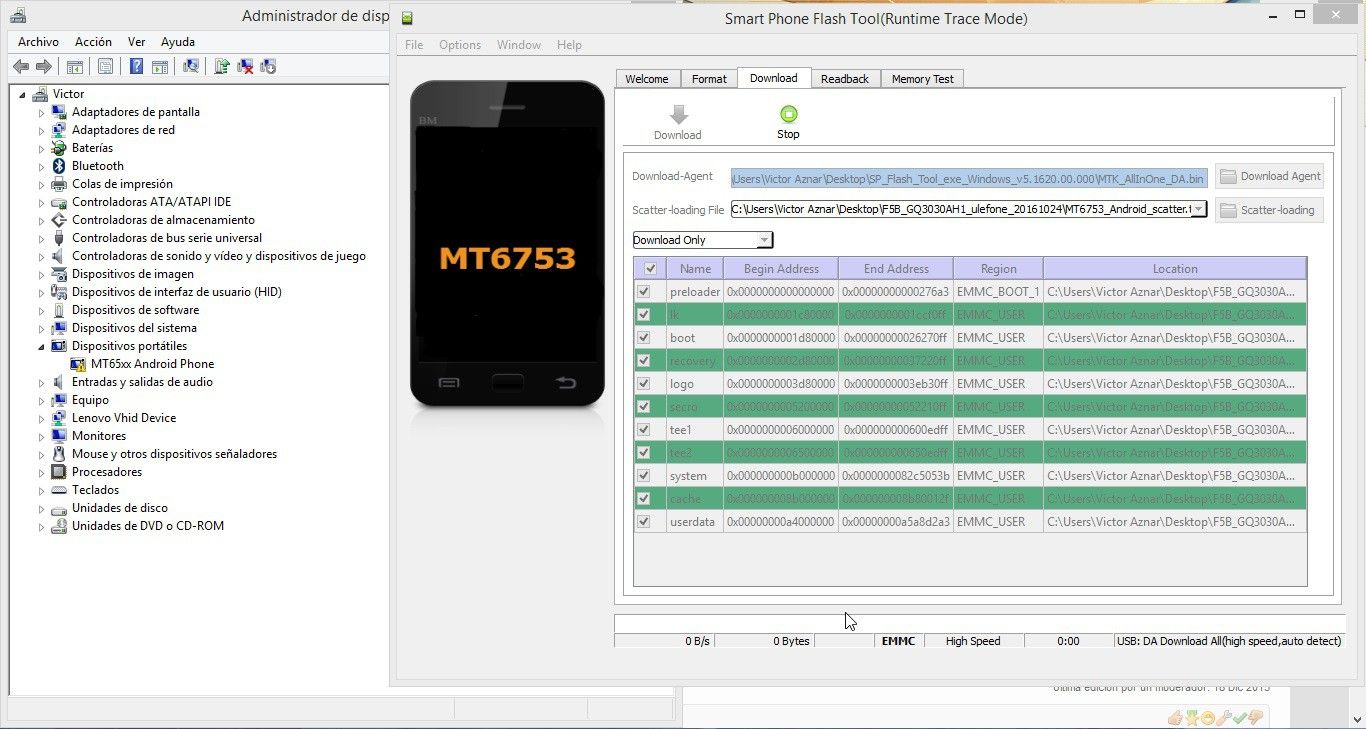

1 descargado y listo Instalado el flashtools.
2 Voy a por los drivers, elijo la opcion Mtk drivers autoinstalables v5.1453.03

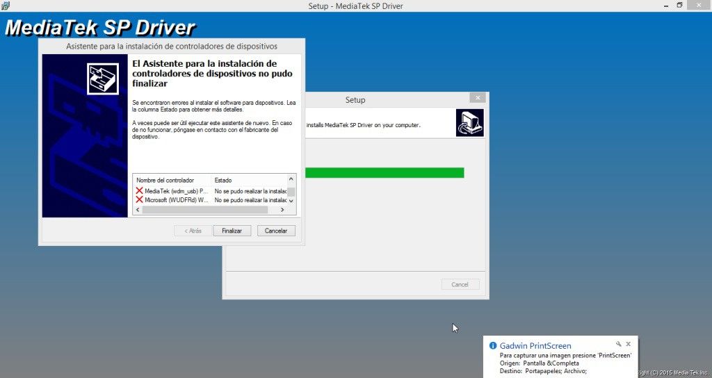

3 Sigo el proceso de instalación y al final de la instalacion me da error. Windows 8.1
Espero conseguirlo o el móvil morirá en el intento
Puedes hacer una cosa saca el archivo system.Img lo metes en la sd lo flasheas por recovery mientras que averiguas lo del flashtool, siempre que sea la misma rom que tenias

[DOUBLEPOST=1477695731][/DOUBLEPOST]Yujuuuu COMPLETADO. Version Ulefone MEtal 20161024. Sin Vosotros no lo hubiera conseguido. Gracias.
