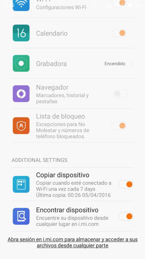

Hola, comentarte @Garbage que yo que creo que tenemos la misma ROM (la de @MetaliuM) sí que me da la opción de activar la opción de encontrar el teléfono.. Por si a caso, mirar si es porque la cuenta Mi debe tener todo completamente configurado (número teléfono, cuenta correo, preguntas de seguridad,..) y que os sincronice bien lo que le digáis (contactos, archivos, notas,...) cualquier cosa.
Yo anoche hice el primer paso para pedir el código y ninguna pega.
Bueno, pues ya he conseguido activar lo de encontrar dispositivo..... y nada de nada. Me sigue saliendo el dispositivo como "no activado". La verdad, ya no sé qué probar....
Por cierto, la opción de Find device en Mi cloud no encuentra el dispositivo, sale como "offline".
